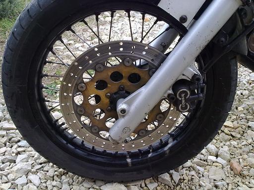

Mandrakore45 a écrit:Salut,
Effectivement ils sont utilisés au 2/3, mais très honnêtement le freinage reste malgré sa très efficace comparé à ceux d'origine.
Cordialement.
Ah oui, ben du coup, l'ancien proprio de mon light avait déjà dû monter les plaquettes de Cagive... Probablement parce qu'il en avait une :-\" . On voit bien que l'usure est plus large sur le mien.

Messagede drspock le 17 Fév 2010 9:38
on dirait bien aussi que le coup d'avant elles n'étaient pas si larges, si c'est le cas elles ont du se mettre en biais voir bouziller l'etrier car le disque devait etre bien usé, enfin ce n'est qu'une photo mais on voit bien le décalage.

Messagede eulPingouin le 17 Fév 2010 11:11
drspock a écrit:on dirait bien aussi que le coup d'avant elles n'étaient pas si larges, si c'est le cas elles ont du se mettre en biais voir bouziller l'etrier car le disque devait etre bien usé, enfin ce n'est qu'une photo mais on voit bien le décalage.
Ben, je sais pas. En passant le doigt dessus aujourd'hui, le dénivelé est le même qu'à d'autres endroits du disque, pas si terrible. C'est plus une différence de couleur qu'autre chose. Mais je vais vérifier de plus prêt.
Je pense que la première fois qu'il a mis les grandes plaquettes, ça a dû lui faire bizarre et que le disque a localement chauffé un peu trop fort... Bon, le disque n'est pas voilé, tout va bien, a priori, je ne suis pas un spécialiste. J'ai quand-même fait 25000km avec des plaquettes plus grandes que l'origine (deux jeux), sans soucis majeur.
Les dernières sont un peu pourries , c'est pour ça que je cherchais des refs dans une marque sérieuse (plutôt que de passer une heure sur le comptoir d'un voleur pour trouver des plaquettes qui ressemblent aux miennes...).
