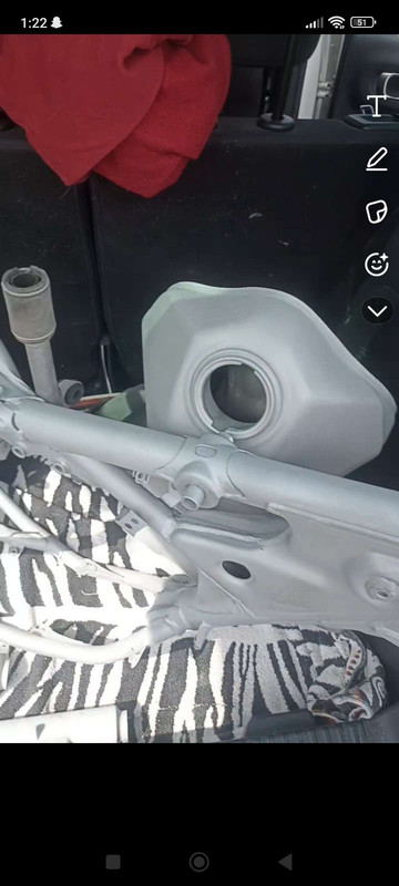

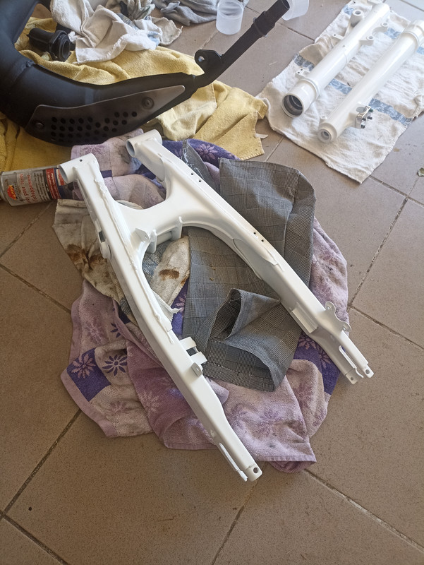

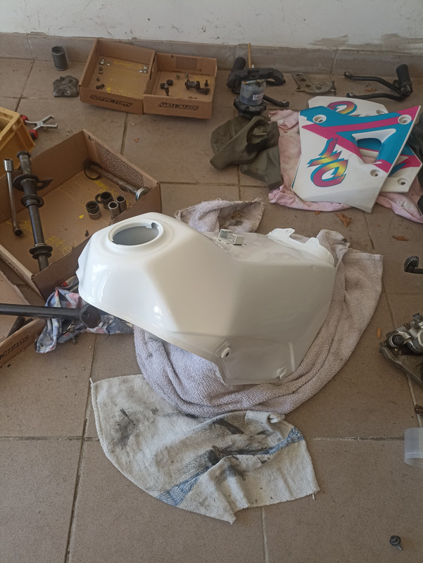

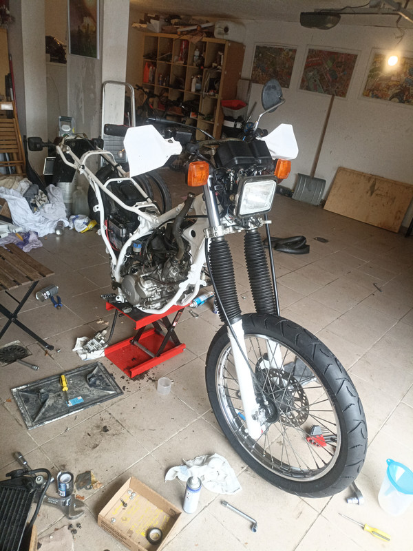

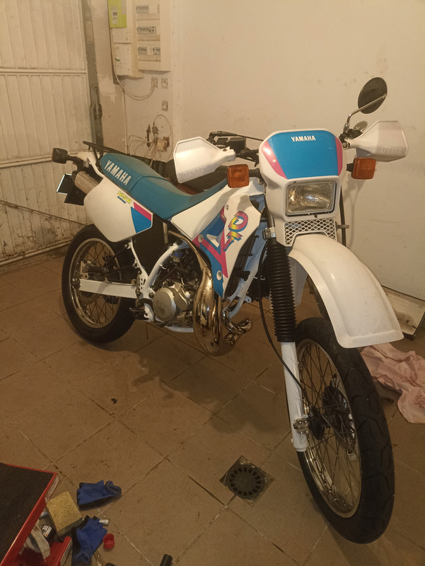

après quelque mois je suis heureux et fière de vous montrez la 125 DTRE que j'ai rénové !
j'avais tout démonter
tout sabler et poncer et peinture au thermolaquage
elle est incroyable !
j'ai mis une ligne d'échappement aussi
pneu neuf qui se monte souvent sur des GS 1250 je crois donc quasiment route
huile de fourche + épaisse donc plus ferme
vidange boite
nettoyage carénage a fond
et en gros c'est tout je crois bien
voila quelque photo de pendant démontage et remontage
démontage
sablage (on voit mal c'est une capture d'ecran d'une video)
après peinture au thermolaquage
et pendant le remontage
elle démarre nickel le son est sympa avec le pot j'ai fais réparer la batterie chez un ami il manquer du liquide etc enfin bref
par contre seul problème niveau performance
elle galère un petit peu a aller a 100 et impossible de dépasser 110 et elle prend difficilement plus de 9000 tour/minute
je pense que je vais crée une discussion sur le forum pour le problème de performance
Voila voila bonne soirée !

quel boulot ! c'est super de voir une restauration avec peinture complète ! j'aime beaucoup les fourreaux de fourche en blanc, ca change sans trop dénaturer :)
pour ta vitesse de pointe, voici des pistes :
- Démultiplication (combien de dent au pignon et couronne ?)
- vérification reglage de la valve si ce n'est pas deja fait
- voir reglage carbu ( sais-tu les tailles de gicleurs en place?)
- Bonus carbu : on a tendance a glisser une gicleur de ralenti dans la durite de Power Jet, avais tu vu cette "modif" ?
Apres 110 / 120 c'est vraiment pas moche...non plus, ais il y a quelques tours a aller chercher peu etre en effet
Au plaisir ! -0-

Messagede ARNAUD le 01 Sep 2025 13:31
Pas fan du brossian blanc...
Bon, chacun ses goûts...
Messages: 24973
Re: Type DTR
Messagede nono28 le 01 Sep 2025 14:29
C'est étonnant en effet mais pourquoi pas.
Beau boulot, j'aime beaucoup ce coloris <3

Messagede ARNAUD le 01 Sep 2025 16:02
Ça me fait toujours de la peine, ces pneus...
Déjà, esthétiquement, je trouve que ça fait toujours pneus de vélo, et surtout, ça fait un trail de plus qui ne verra que du bitume...
