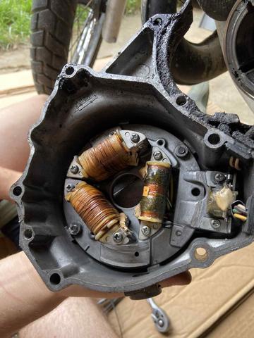

Voici l'allumage d'avant.... on voit le métal attaqué par le frottement sur le stator

J'arriva pas trop a voir sur les photos, mais c'est pas le rotor qui aurait "simplement" frotté contre l'une des vis de fixation de stator qui était en train de se dévisser :?:

Haaaa bah ça, photos minuscules dans lesquelles on ne peut pas zoomer, je ne sais pourquoi, faut de bons yeux, hein...
Pour le peu que l'on voit, j'ai peine à croire que ce frottement ait perturbé en quoi que ce soit le fonctionnement dans l'allumage...
Les allumages italiens des CR homologuées dans les années 90 étaient si bien ajustés qu'ils frottaient de partout... et ils marchaient quand même.

Je remet la photo: on voit le frottement sur le coté droit + en bas + visse en haut à droite
ça me rassure ! :lol:
