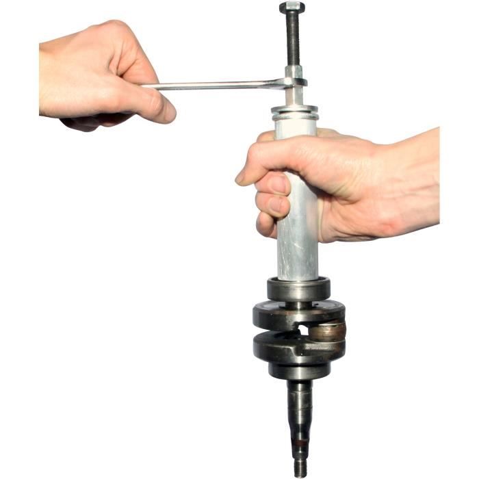

disons que sur cette photo, l'outils ne semble pas prendre appuis sur la cage extérieure:
Messages: 14324
Re: Remise en route DTR 2003
Messagede REMY02400 le 15 Nov 2025 19:24
C'est sûr il vaut mieux qu'il prenne appui sur la cage intérieure comme sur la photo.
ber13 a écrit: La bonne technique est de s'appuyer sur la cage intérieure du roulement...

Acheter cet outil pour un particulier qui l'utilisera une fois tous les 10 ans, pas certain que ce soit rentable.
Pour celui qui refait régulièrement des moteurs avec changement des roulements de vilo : certainement un indispensable.
Remplacer la douille que j'avais utilisée par un bout de tube, du bon diamètre et bonne longueur, devrait pouvoir faire le job pour une utilisation ponctuelle, voire unique.

+1, en interposant entretoises bien choisies, des rondelles et l'ecrou du volant.
C'est moins confortable qu'un outil spécialisé mais ça fait le job.

Du moment que tu appuies sur la cage intérieure, c'est parfait !

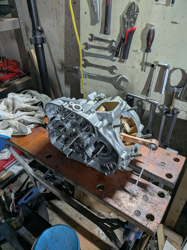

Vos messages sont arrivés un peu tard, je m'étais déjà lancé. Donc j'ai monté le villebrequin pas comme il faut (ça a appuyé sur l'extérieur des roulements à priori)...
Maintenant tout est refermé, pas de jeu et ça tourne bien...
