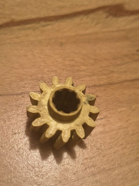

Messagede Throttle le 10 Juil 2026 15:06
Faudrait que j'ai le temps et le courage de le démonter .
j'ai les moyens de le copier ,c'est un peu beaucoup relou à dessiner cause de la denture hélicoidale .
mais si ça devient introuvable....
Est ce que les morceaux qu'il te reste sont exploitables pour une mesure ?
nombre de dents, diamètre primaire etc...pour l'angle de la denture 1 morceau suffirai
j'ai refait celui du vérin de ma pergola ,c'est fou mais malgré la forte charge ça tiens.(le vérin coute +500 balles alors c'etait motivant) :lol:
par contre si je le copie en PLA , je pense qu'à 80 degrés ça ramolirait de trop une fois en service , il faudrait au moins le dessiner et le faire imprimer dans une boutique qui propose un plastoc qui résiste mieux à la chaleur

Re: Snawbool, le retour ! 200 DTR
Messagede Snawbool le 16 Juil 2026 21:36
Alors,
je pense que tout part du pignon d'entraineur de compteur.. il s'est bouffé, donc s'est gillsé partout a été broyé par les piece en métal mais a défoncer les pignon pompe a eau et pompe a huille.
celui de pompe a huile a probablement usé celui de pompe a eau (semble plus dur que la pompe a eau...) et s'est baladé bref..
@throttle. j'ai vu sur ton post ! trop fort !!! au moins les plan etc punaise ce serai enorme !!! car introuvable ou a prix...
si c'est encore ouvert fais celui de la pompe a eau, sinon je t'enverrai le mien, c'est exploitable je pense. et possible de faire l'entraineur de compteur ?
on en parle en PV!!
Messagede Rominja le 17 Juil 2026 7:58
C'est super top si tu arrives à refaire les fichiers, par contre il faudrait les imprimer en nylon carbon je pense (Pla, Abs, ect ne résisteront pas à l'huile, chaleur, mécanique).
Ça se fait avec une machine correcte mais c'est plus long et faut une buse adapté.
Messagede Throttle le 17 Juil 2026 16:58
le carter est refermé .
je pose quelques photos ici , desfois que je les perds.
Messagede Snawbool le 17 Juil 2026 19:42
Throttle a écrit:le carter est refermé .
Merci, ensuite comment tu mesure l'agle et le pas des dents du pignon ?. j'adore en tout cas !!! Merci !
