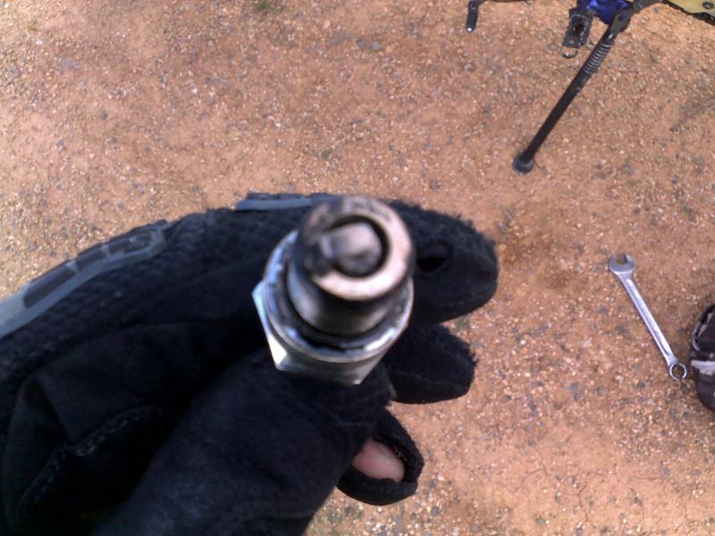

sinon si vous arrivez a voir ,ma vis de richesse étant réglée avec seulement 3/4 de tour et aprés arret carbu, voici la photo de la bougie, sachant quel etait toute noir sur la porté et que l éléctrode était café au lait avant montage, le plus impréssionnant c est au niveau du coude de l électrode ,ça la completement néttoyé,
je suis avec un gicleur 230 ,je passe a 240 ou 250 et pour le reste ,ralentit ,aiguille?????????????????????
merci ,tschuss

Messagede phifi le 28 Avr 2011 16:38
Tu peux réduire un peu les butées, l'idéal est que celle du haut soit plus ouverte de 2 à 3mm que celle du bas (par exemple 12mm en haut et 10mm en bas).
Essaye aussi en 210 et 220 maintenant que tu as remis le manchon.
Si tu es en transmission d'origine tu dois pouvoir pousser les rapports plus haut, car sur ta vidéo tu passe la 6 quand moi je passe la 5.

Messagede phifi le 28 Avr 2011 18:25
Il faut quand même attendre quasiment 50 kms avant qu'une bougie change de couleur.
Pour l'instant retouche juste les butées et voit comment ça évolue par la suite.

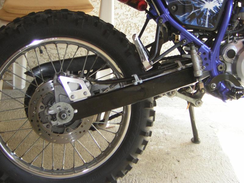

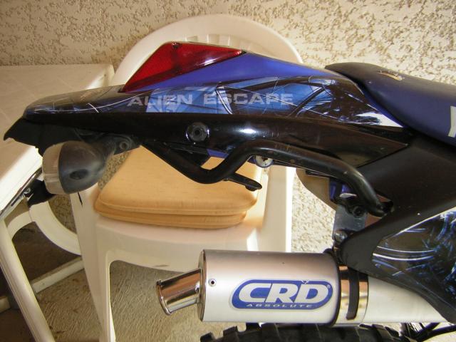

Messagede loky le 05 Mai 2011 16:12
derniere modif à pas chere (comme j attend tjrs mes pieces), j avai un reste de bande noir pour les pare brise de voiture, donc j ai fai ca:
e$t le gb arriere qui était bleu:
le gb avant :
ce qui donne ca:

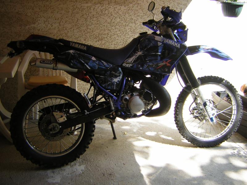

je trouve que c'est surchargé ta déco mais bon c'est que mon opinion on a pas les mêmes goûts

Messagede loky le 06 Mai 2011 13:09
dodicross a écrit:je trouve que c'est surchargé ta déco mais bon c'est que mon opinion on a pas les mêmes goûts
tous mes plastique était mort (blanchattre et rayé par l ancien proprio), c était le seul kit qui était complet et je voulai un kit déco un peu unique,ce qui est chose faite ,aprés c est vrai ,on n aime ou on n aime pas ...

Messagede cyril14 le 06 Mai 2011 15:30
Salut c'est plus propre que d'origine comme sa :wink: , par contre c'est vrai que tes plastiques on blanchient asser vite ( dommage que sur le garde boue avant et la plaque phare sa se voit encore un peu ).

Messagede loky le 06 Mai 2011 22:05
cyril14 a écrit:Salut c'est plus propre que d'origine comme sa :wink: , par contre c'est vrai que tes plastiques on blanchient asser vite ( dommage que sur le garde boue avant et la plaque phare sa se voit encore un peu ).
thanks, et oui ,j aimerai une plaque phare noir mais pas d origine ,et un garde boue noir d yz ...
