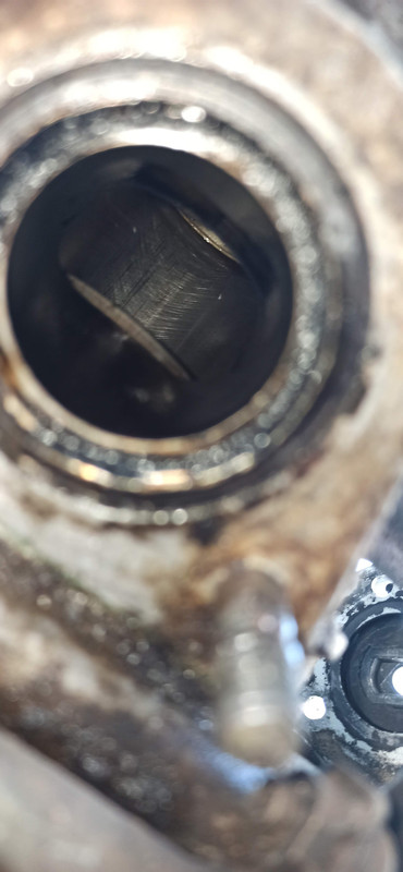

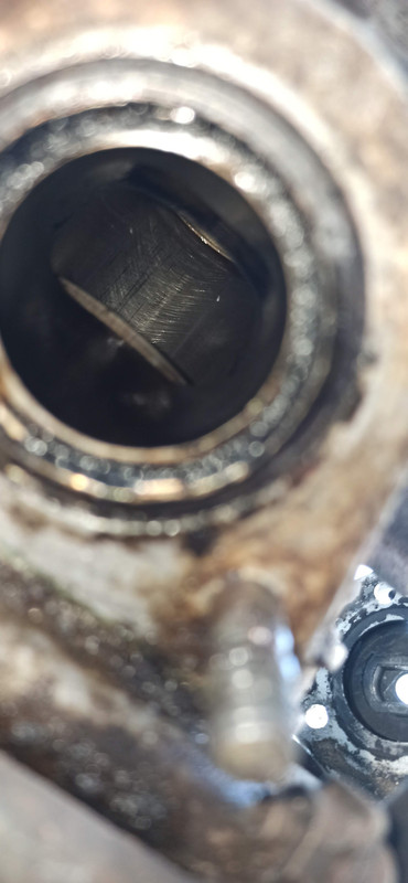

Salut les gars ! J'ai remonté ma moto et commencé le rodage. Le jeu a la coupe a ete verifié.
La valve etant mal reglée, j'ai fait le réglage hier et en même temps jeté un coup d'oeil au cylindre.
Je voudrais avoir votre avis. Je suis un peu degue, il y a des traces sur le cylindre. Mais avant de m'affoler, je voudrais avoir votre avis.
Vous pensez que je prends des risques a rouler comme ça?

Messagede ARNAUD le 17 Juin 2022 10:53
Très honnêtement, ça m'est déjà arrivé aussi, sans la moindre conséquence fâcheuse ou même sensible par la suite.
