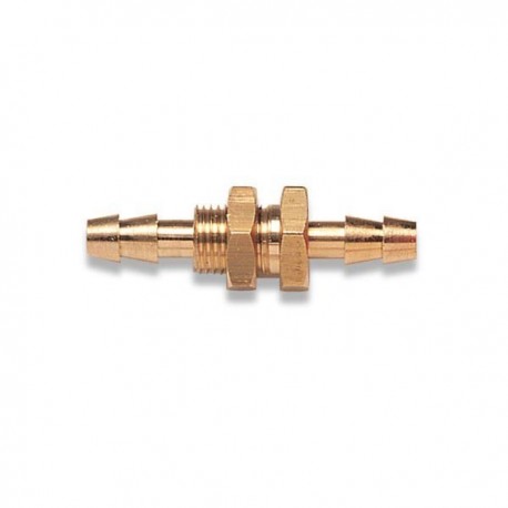

Messagede Spocky35 le 31 Oct 2020 8:32
En tout cas, ne va pas mettre trop de ronds dans ces pièces de TDR, j'ai réservoir d'huile ou vase d'expansion...
Question d'adaptation des pattes d'ancrage. Si la sortie n'est pas orientée au mieux, tu peux la condamner et installer un raccord à visser comme ça, ce sera juste un peu taquin d'aller le faire passer par l'intérieur :mrgreen:
4 ou 5 € en magasin de modélisme ou karting.
Re: DTRE 2004 Remise en route Frederic69
Messagede ARNAUD le 31 Oct 2020 9:56
Franchement, même si l'expédition grève le tarif, à 15 balles sur le site des finlandais, je me ferais pas ch...
L'Europe est en marche, lol...
