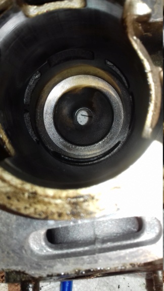

J'ai enlevé le cylindre sans déculasser. A priori, il n'y a pas trop de calamine.
J'ai eu un peu de mal a décoller le cylindre du côté des centreurs mais ça a fini par venir.
Je déposerai le piston demain.
Petite question de néophyte, est'il indispensable de changer le piston s'il est encore dans les cotés ou un échange de segments peut-il suffire?

Messagede ARNAUD le 09 Déc 2020 22:12
Hmmmmm...
S'il est largement dans le cotes, rien ne t'oblige à changer de piston, même si je ne suis pas emballé par ce que je vois...
Et c'est quoi, les grains de sable sur la jupe?

Messagede jmr60 le 10 Déc 2020 17:12
Bonjour
Après avoir bien regardé, les poussières visibles sont des peluches d un de mes chiffons.
Le piston est côté d origine 55,90.
Aucune marque visible ou sensible à l ongle au niveau des PMH et PMB.
J ai nettoyé la valve de échappement.
J aurai un usage promenade et peu intensif de la moto, qu'elle type de piston vaut il mieux privilégier et y a t il des marques à éviter pour les joints, segment et piston?
