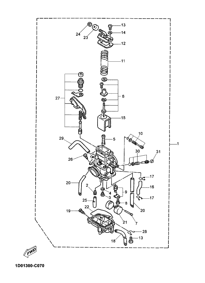

Étonnant aussi l'aiguille qui est au 2eme cran, ça OK c'est le réglage standard, mais avec 2 rondelles en dessous ??? Bizarre non ?
On notera au passage le gros coup de tournevis sur le boisseau, bonjour les bourrins !

Selon aussi le schéma c'est bien rondelle-clips-rondelle

On peut jouer avec les épaisseurs des rondelles pour affiner la hauteur de l'aiguille, c'est pas choquant.
Tu tiens la bonne piste si après nettoyage, tout était ok. Bien vérifier les différents filtres : crépine réservoir, tamis à l'entrée du carbu...

C'est juste que je serais curieux de connaitre l'écart entre les 3 crans de cette aiguille ainsi que savoir l'épaisseur des rondelles :-k .
Si il faut, c'est exactement comme si l'aiguille était sur le cran du bas mais qu'il n'y avait qu'une seule rondelle sous l'aiguille :lol:
