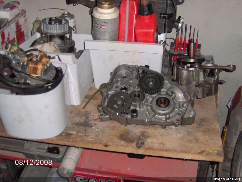

Messagede chris42 le 08 Déc 2008 21:17
arriver dans la famille et oui encore du YAM :mrgreen:
yamaha 125 TENERE de 92 a 24000 km
en pièce détacher ,donc un peut de boulot pour cette hiver :mrgreen: :mrgreen:
Image Image Image Image
maintenant reste a faire l'inventaire #-o et remonter le puzzle ](*,)

Messagede Julien18 le 08 Déc 2008 21:42
t'as pas oublié les photo par hasard??? :mrgreen:

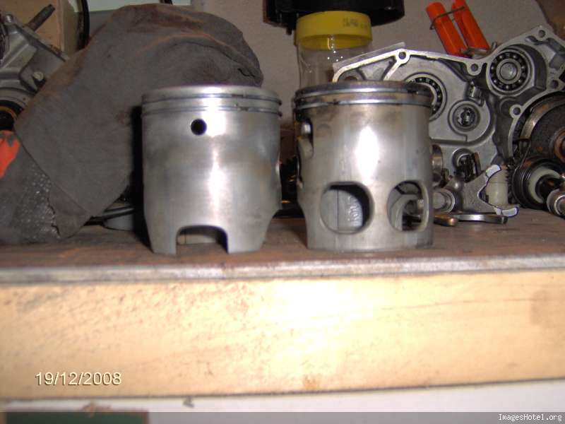

Messagede chris42 le 12 Déc 2008 23:14
si Hugues a un 3-mb sous la main pas de problème car moi g qu'un 4fl pour comparer :-k
et oui il y a une valve :wink:
je ferait des photo après le nettoyage car la :vomi: :vomi:

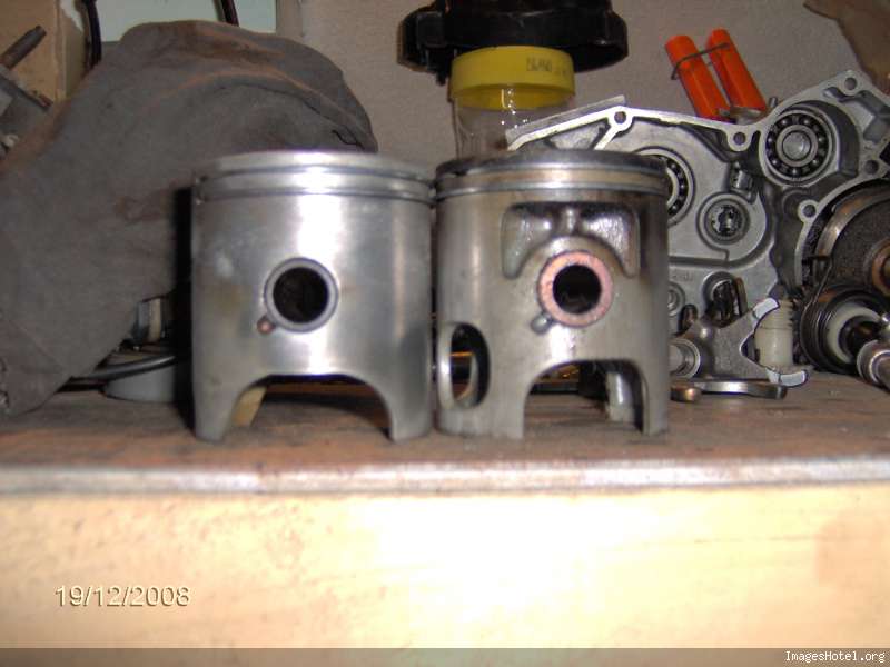

Messagede chris42 le 20 Déc 2008 10:19
bon l axe du piston et plus haut de 1 mm voir 1.5 par rapport a celui du tzr
sinon diam pareil
tzr a gauche tenere a droite

Messagede YAMAMOTO le 20 Déc 2008 11:15
merci c est sympa de ta par :lol: :wink:
donc sa se monte mais il faudrait raccourcir la jupe se qui va la fragiliser le piston ,est la cote va changer avec un risque de mauvais jeux de fonctionnement comme le dit hugoin plus haut dommage ](*,)

Messagede hugoain le 20 Déc 2008 17:15
en fait il est simplement plus haut :)
sur le mien la distance axe bord de calotte est indentique .
mais je vois pas l'interét de le monter sur un moteur actuel a cause du passage rectangulaire des piston actuel pour que les gaz passe au PMB .
concernant les poids je sais pas le poids d'un piston de dt origine .
ayant eu un prox bombé il fait 143 g a nue un de tzr plat fait 155 g en prox également
