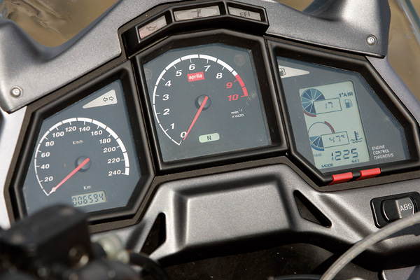

Le look j'aime bien
Par contre.. je te rejoins entièrement pour les compteurs
On dirait un tableau de bord de BX ou de Renault 11:srigole: :mrgreen:
Heureusement que l'éclairage en bleu remonte un peu le niveau la nuit lol

Comme je disais..
Son éclairage en bleu redresse la barre
