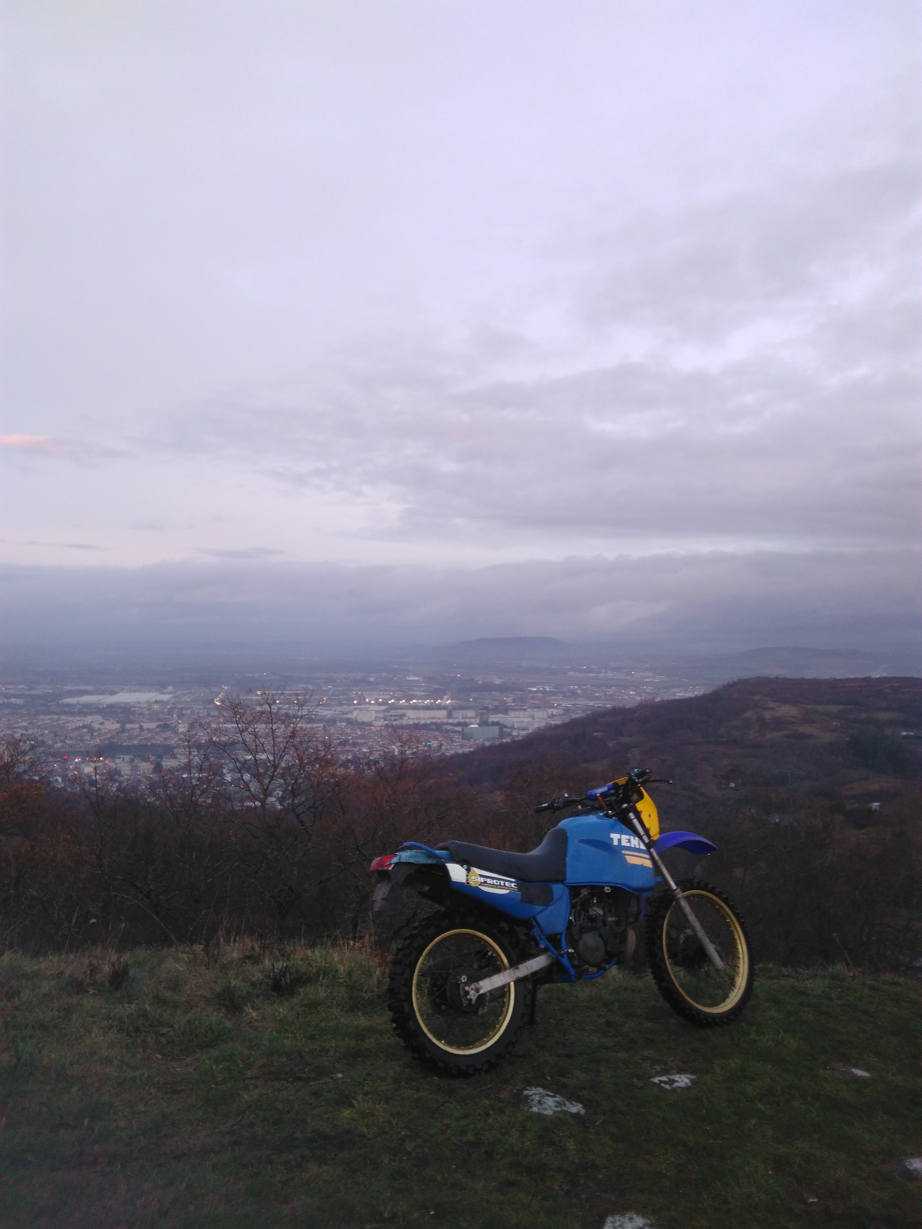

hello,
un peu de nouvelle depuis le temps.
J'ai changé le pneu arrière, j'ai monté un 120 de large, mieux qu'un 140. J'ai également mis un gripster à l'avant et un à l'arrière après avoir arraché la valve arrière =D<
J'ai également réglé un peu l'avance à l'allumage en décalant légèrement la platine, j'ai gagné un peu en bas régime.
Elle fonctionne bien je n'ai pas eu de soucis particulier avec.

Re: yamaha 125 ténéré 1990
Messagede mr-propre08 le 26 Jan 2018 18:33
hello
petite balade aujourd'hui, quel bonheur de balader sans être toujours a se demander si je vais pas crevé :mrgreen: j'ai mis gripster avant et arrière pour être sûr.
Elle me fait encore un petit trou à l'acceleration de temps en temps mais bon elle va bien à conduire à présent.
J'ai également mis une couronne en 51 dents derrière, j'arrive enfin à mettre la 6ème :fume:

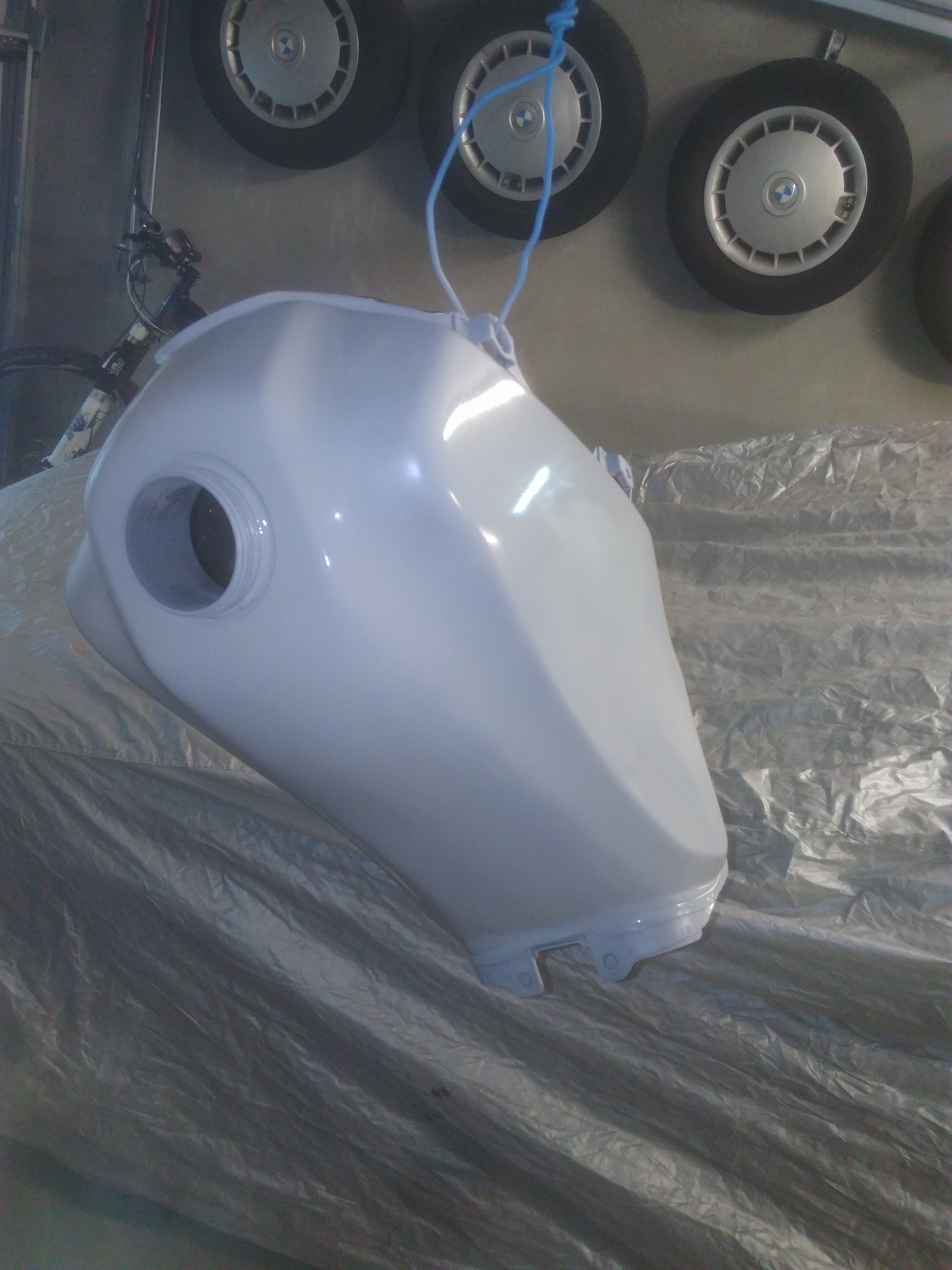

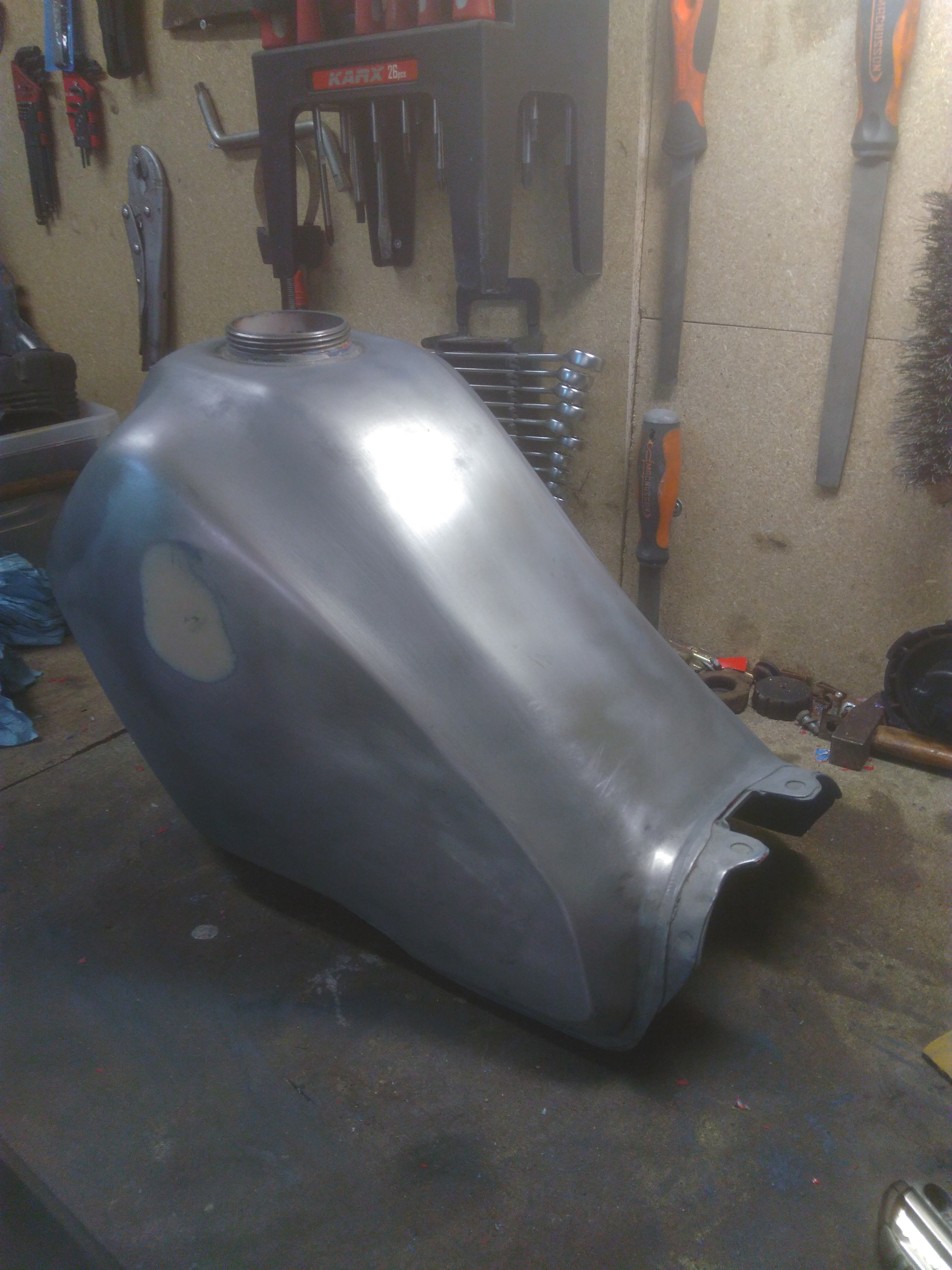

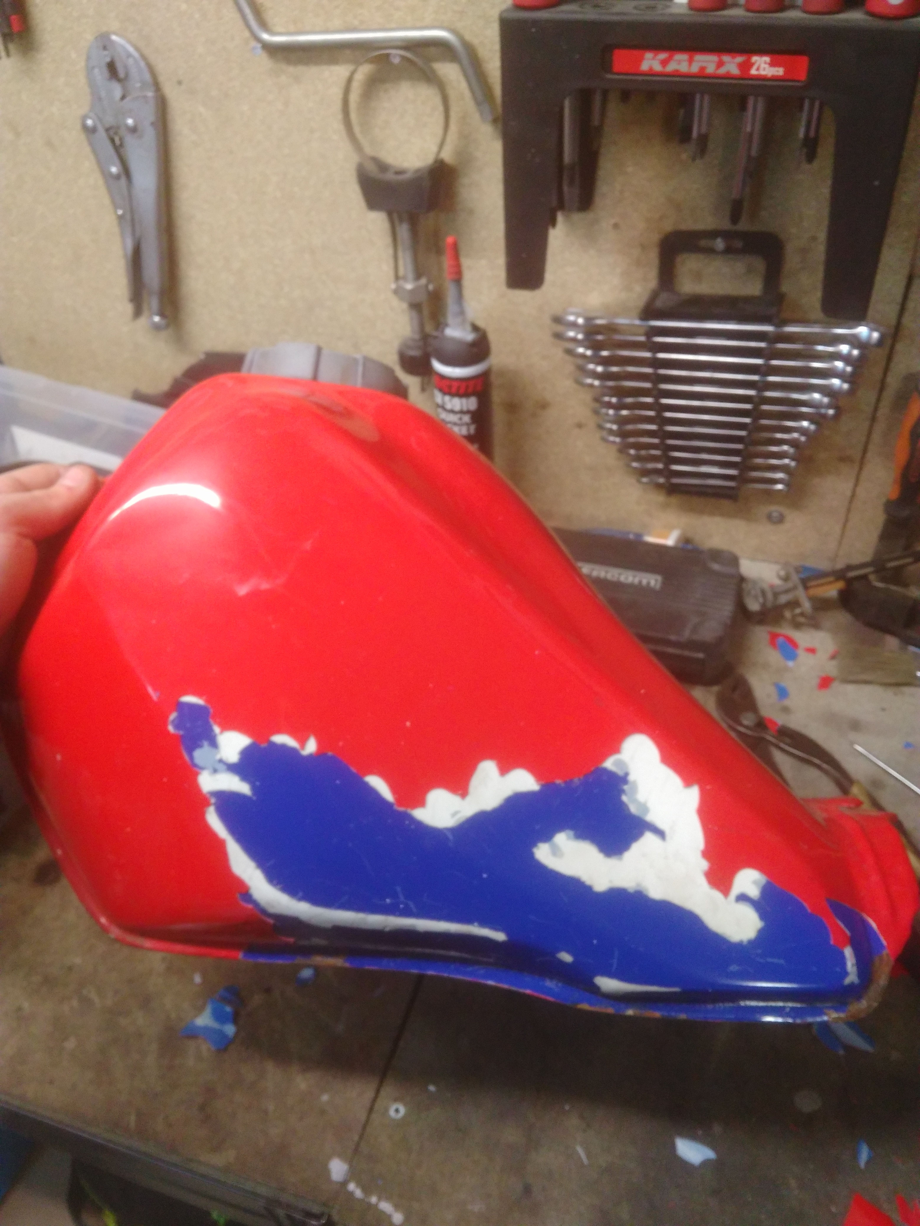

Messagede mr-propre08 le 09 Fév 2018 18:23
un peu de nouveau, j'ai acheté un réservoir de dtlc qui était soit disant en super état :?
A la réception je m'aperçois vite du carnage et du boulot qui m'attends, photos ci dessous.
J'ai tout décapé, poncé jusqu’à la tôle nue et ensuite j'ai mis un apprêt anti corrosion.
