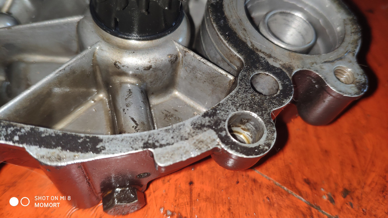

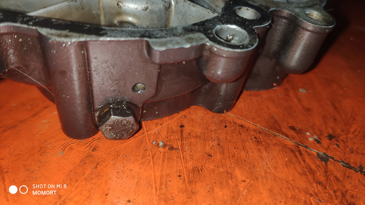

J'ai toujours pas compris à quoi il sert ce trou...
Re: Putain. Encore une :mrgreen:
Messagede momort le 19 Juin 2020 20:44
Ben en fait les autres ont raison..
Entre le côté pompe à eau et le côté engrenage "côté huile"
Il y a deux joints Spy..
Et entre ces deux joints, il y a une petite chambre "de sécurité" avec le trou.. comme ça si ça pisse d'un côté au niveau d'un Spy, ben l'huile et l'eau ne se mélangent pas et ça coule par le trou pour alerter le momort!!

Ah, ça y est, j'ai compris!
Merci Momort!
