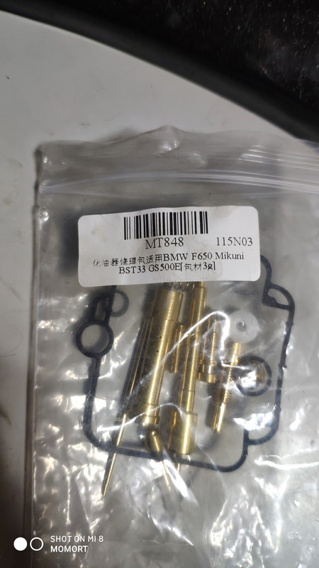

Je crois que le verdict est sans appel.
C'est encore ce foutu carbu.
Bon. Alors je ne sais par quel miracle, mais j'ai trouvé ça dans une boîte
C'est dingue.. mais le carbu "bst33" est bien le mien!!
La pure coïncidence.. un truc de dingue..b
Bref j'ai changé pointeau et puit de pointeau.. et pis tant qu'à faire tout ce qui est en caoutchouc.
Pour l'instant ça a l'air de ne plus fuir..
C'est dingue mais ya pas de trop plein.. ça coule direct dans le moteur sans prévenir et le seul moyen de savoir c'est d'enlever les pipes ( oui c'est un mono avec un double carburateur .. allez savoir...)
Bon je laisse comme ça avec robinet ouvert et on verra après la nuit si c'est bien etanche

Oui.. juste le pointeau... Échec..fallait aussi changer le puit..
Pis c'est un double carburateur.. j'en avais changé qu'un seul ( je sais plus lequel...) J'avais remplacé le joint du puit.. mais bon.. faut croire que c'était pas ça..
