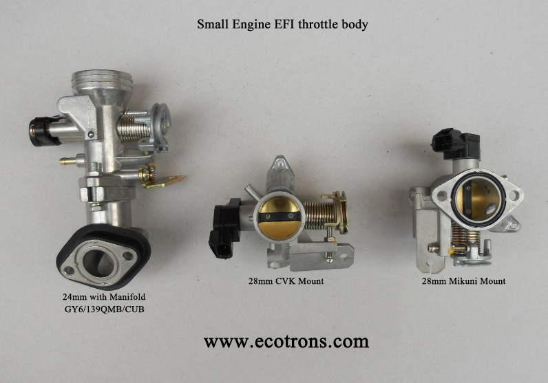

Et oui je me demander si l'un d'entre vous avez déjà tenté de mettre un kit injection indirect(un carbu électronique quoi)
vu qu'il y a gains à tous les niveaux (Perfs, Conso etc...).
Je sais qu'outre atlantique ça se trouve facilement mais en Europe j'ai rien trouver.

C'est vrai que l'idée est très séduisante !
http://www.ecotrons.com/2_Stroke_Small_ ... I_kit.html

j'en ai aucune idée , mais a mon avis le plus chiant c'est la configuration électronique du kit, vu que pour le reste ça reste grosso modo un carbu avec à la place des gicleur des injecteur et a la place du boisseau des papillons , enfin rectifier moi si je me trompe.
Enfin la je crois que c'est pour du 4 temps, mais sur cette page http://www.ecotrons.com/2_Stroke_Small_Engine_EFI_kit.html c'est pour les 2 temps avec 2 injecteurs.
