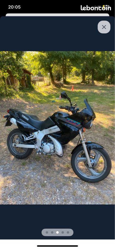

En ce moment, je regarde les bonnes affaires éventuelles en TDR et je suis tombé sur celle-ci (pour la précédente : toujours en ligne mais il ne répond plus depuis que je lui ai dit que je pouvais passer dès qu'il est disponible..)
https://www.leboncoin.fr/ad/motos/3225269350
J'ai échangé avec le vendeur et il semble que le soucis vienne d'un roulement de vilo..
Il a eu une sorte de "clac-clac" assez fort en roulant.
il a coupé immédiatement la moto mais actuellement, dès le démarrage, il y aurait toujours ce bruit mais un peu moins fort..
Je doute donc que ce soit une simple amorce de serrage.
Dans le meilleur des cas : roulement(s), dans le pire ce sera l'embiellage complet et forcément un haut moteur puisqu'il est apparement d'origine.
Une moto de 95 avec 16 600Kms : elle est certainement restée immobilisée et après une "remise en route" rapide, elle a été vendue.
Il y aura certainement d'autres frais à venir. Les pneus sont de 2012 et en assez bon état selon lui (14 ans : il serait temps de les changer :-k )
Après échanges, il me demande combien je peux lui en proposer.
Je pars sur trop d'inconnues et cela peut vite se retrouver un gouffre financier..
Messages: 6301
Messagede SEBLOB le 01 Juil 2026 10:29
Ah, ben disons que dans pas mal de cas, si le proprio de la moto est un ignare complet qui veut même pas faire le moindre effort de démontage pour voir quel est le problème, alors je suis désolé pour lui mais c'est justement comme çà que l'on peut alors trouver de "bonnes affaires", car y'a pas, le gars n'a pas d'autre choix que de vraiment vendre la moto a petit prix, justement parce que c'est la totale inconnue :-\" .
Car OK y'a eut le gros "clac clac" ................sauf qu'ensuite j'adore donc le gars qui semble super content d'avoir coupé immédiatement comme çà du coup il a rien bousillé (sauf que le gros "clac clac" a peut être tout bousillé :-\" ) et qui donc ensuite décide donc de ne PAS OUVIR LE MOTEUR et de le remettre en route, et donc le "clac clac" est toujours présent mais moins fort :roll:
:-\" je pense que le gars a redémarré le moteur trop vite, en laissant le moteur reposer peut ètre 3 mois de plus, il se serait autoréparé tout seul :0006:
Faut pas oublier que sur le forum on a déja eut au moins un membre, ayant juste une bécane qui manquait cruellement de perfs et qui pensait à tout sauf a un pépin moteur (puisque manifestement le moteur démarrait bien, tournait sans bruit anormal, juste qu'il était anémique).......................et qu'a force qu'on le pousse a au moins regarder par la sortie d'échappement, avait découvert un piston donc il manquait carrément un gros morceau de calotte, au dessus du premier segment, a se demander déja comment il y avait encore de la compression, et surtout comment le morceau s'était barré sans causer de bruit anormal au moteur :shock: .
:arrow: Du coup là, totalement impossible de savoir si le gars vient juste d'avoir un roulement de vilo qui est décédé d'un seul coup, mais qui part miracle n'aurait pas perdu le moindre élément qui aurait au passage abimé l'embiellage et/ou le haut moteur (et donc, il suffirait de remplacer les roulements de vilo et spis, et piston puisqu'il est trop vieux et c'est tout)
Ou alors si y'a pas en plus l'embiellage a refaire, le cylindre a retraiter :-\"
