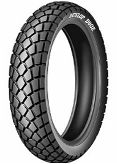

Salut tout le monde,
Je change mes pneus demain et je vais normalement faire monter des Dunlop D602 (trail) av/ar sur ma TDR. Quelqu'un connaît ces pneus? C'est bien?

Oups, je vais essayer de trouver une info sur le net, car le problème qu'il y a avec le pneu dit "trail" c'est que çà va vraiment du pneu typé enduro au pneu typé route. Bref selon ce que tu fait avec ta TDR çà serra plus ou moins aproprié :? .
édit:
j'ais déja trouvé cette photo sur http://ssl.delti.com/pneus-moto/start.html :

Ce sont les pneu d'origine du TDR donc ils sont tout à fait approprié. Ils donnent un look pneu large à la moto. Je ne les ai essayé que sur la route où ils sont efficaces sur le sec et corrects sur le mouillé, mais je n'echangerais pour rien au monde mes macadam pour ce qui est de prendre de l'angle. Pour info j'ai fait 13 500 km avec les dunlop, c'est du beton armé :)

meulio a écrit:Ce sont les pneu d'origine du TDR donc ils sont tout à fait approprié. Ils donnent un look pneu large à la moto. Je ne les ai essayé que sur la route où ils sont efficaces sur le sec et corrects sur le mouillé, mais je n'echangerais pour rien au monde mes macadam pour ce qui est de prendre de l'angle. Pour info j'ai fait 13 500 km avec les dunlop, c'est du beton armé :)
et tu as fait combien avec tes Macadam ?
Fabriv, je suis équipé de ces pneus et j'en suis content (8 500 kms, usés à 40-45 %), mais ce sont les euls que je connaisse pour l'instant pour le TDR :wink:

Désolé je ne vais pas pouvoir t'en dire plus car c'est exactement le kilometrage qu'ont mes macadam et je dirait qu'ils en sont à un peu plus de 50% d'usure.
Niveau grip seul les sport demon sont un poil meilleur il semble mais ils sont relativement tendres et leur usure est plus importante que celle des macadam

Non mes dunlop ont fait 13 500 km mais mes macadam ont 8500 km et 50 % d'usure, car des pneu qui font 26 000 Km je veux bien le modèle :wink: (tourner la roue avant dans le vide ca compte pas :lol: )

j ai vu une tdr l autre et je pense m en prendre une,elle etat monté en pneus route :D et un peu modifié je l ai trouvé magnifique :twisted: je pense mem me prendre une tdr,mais quel dimension de pneu je pourrai mettre pour un usage 99% route?

Les macadam ne semblent pas exister en 100/90/18 (dimension d'origine) il faut passer en 110 sinon pour l'arriere garde les dimensions d'origine qui sont du 130/80/17. Conserver ces dimensions evite de rendre ta moto enclumisante et qu'elle devienne lourde et moins maniable. Par contre si tu ne jures que par l'esthetique des pneu large tu peux passer en 110 à l'avant et en 140 voir plus à l'arrière mais tu ressentiras une perte de maniabilité et une certaine lourdeur du train avant.
