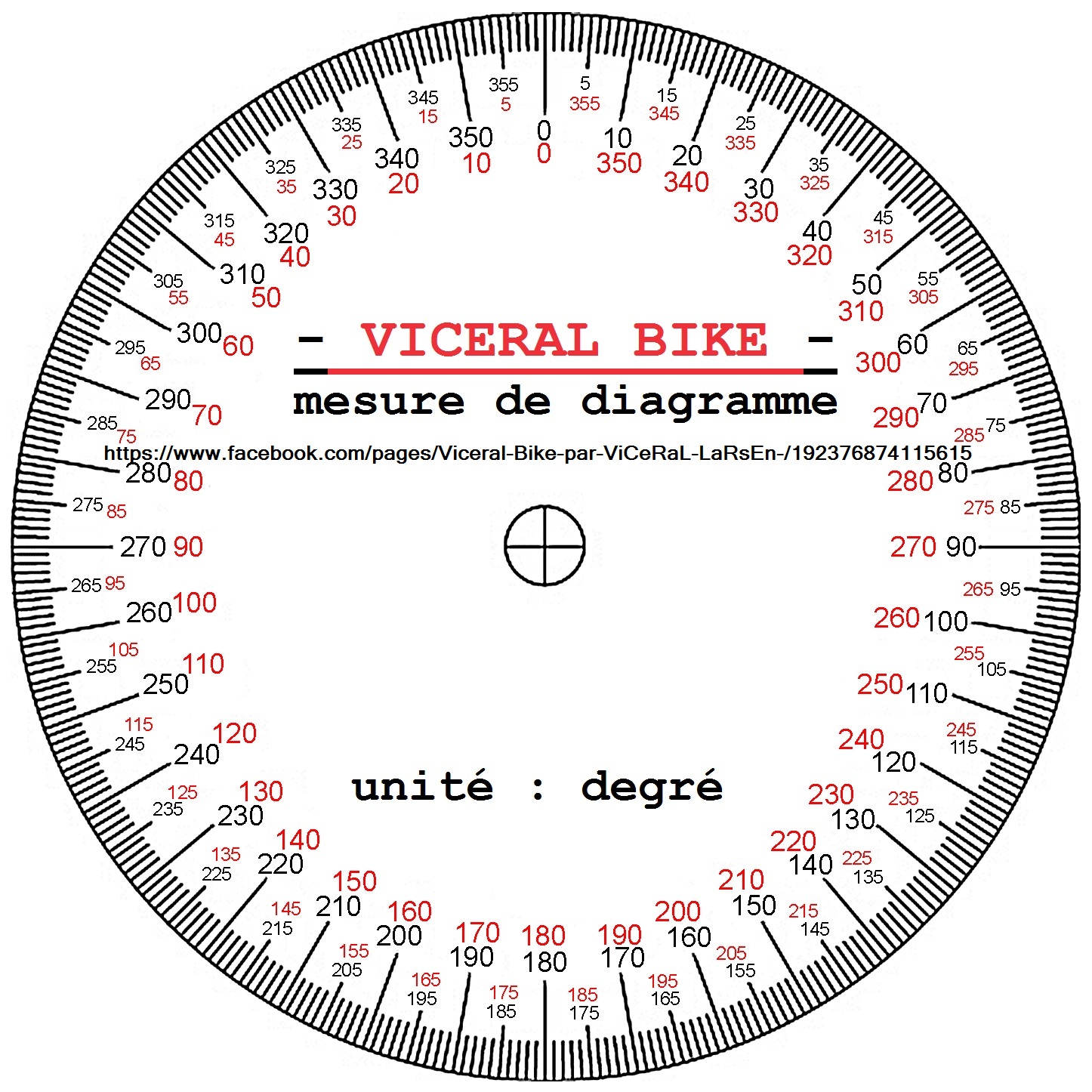

Vous cherchez un disque gradué pour relever les ouvertures des transferts
en voila un
il y à plus qu'a l'imprimer :wink:
http://www.mobcustom.com/68-mesure-diagrammes-103-26-51

:wink: Je t'en mets 2 que j'avais récupéré et que j'utilise (surtout le premier):
Et un dernier en cadeau que je n'ai jamais imprimé
:lol: Par contre oublies l'histoire du cd, trouves toi soit un contreplaqué de 5mm d'épais ou une plaque d'alu de 1mm pour avoir un diamètre d'au moins 15cm.
La technique qu'ils donnent sur leur site est bien, mais génératrice d'erreur.
:arrow: Le mieux est de partir effectivement du point le plus haut où le piston obstrue la lumière (échappement ou transfert selon ce que l'eon veut mesurer) et de descendre au pmb puis de noter la valeur trouvée.
Ensuite tu refais un "0" au pmb et tu remontes dans l'autre sens vers le point le plus haut obstruant la lumière et tu notes le seconde valeur.
Il suffit d'additionner les 2 valeurs pour avoir le diagramme recherché.

Sinon j'ai trouvé celui-là : http://www.vicerallarsen.free.fr/disque ... l-Bike.jpg
Et un petit tuto pour relever les diagrammes à mettre dans la base de connaissance avec le PDF qui va bien ça serait top :fume:
