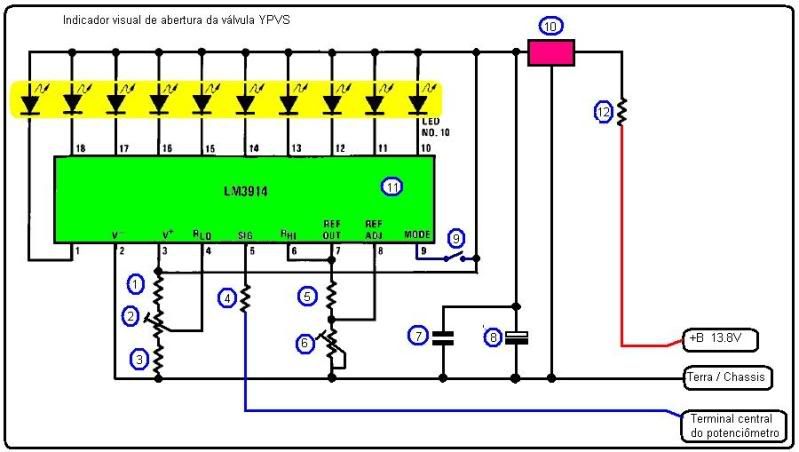

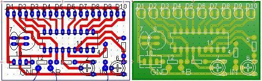

:arrow: Voici son montage:
Liste des composants:
1 - résistance 10K 1/8W x
2 - 2K mini horizontale Trimpot (réglage initial de l'échelle)
3 - Résistance (pas besoin - et le cavalier éliminer)
4 - 47K ohms résistance 1/8W x
5 - résistance 1/8W x 2,2 k ohms (luminosité 1.2K supérieur des LED)
6 - 5k mini Trimpot horizontale (ajustement final de l'échelle)
7 - x condensateur 100nF 100V
8 - x condensateur 470uF 10V ou 16V
9 - clés (optionnel mode de cuisson à la barre ou un point)
10 - Régulateur LM7808 (TO-263 paquet)
11 - LM3914 circuit intégré
12 - Résistance 0,47 ohms x 1W
Fil fin de montage, mini LED 10, plaque perforée ou normale au logement
