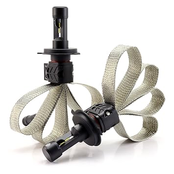

J'ai 2 h4 leds sur ma Sachs depuis 2016 pas de soucis avec mais elles ne ressemble pas au modèle au dessus .
Il y a des tresses pour le refroidissement à l'arrière des ampoules mais pas de soucis de chaleur dégagé . J'avais pu testé plusieurs modèles dont des "noname" et les meilleures résultats c'était avec des leds de marque "nighteye" . Une petite vidéo :

Messagede Hass le 09 Mai 2019 10:25
C'est ce genre d'ampoule
