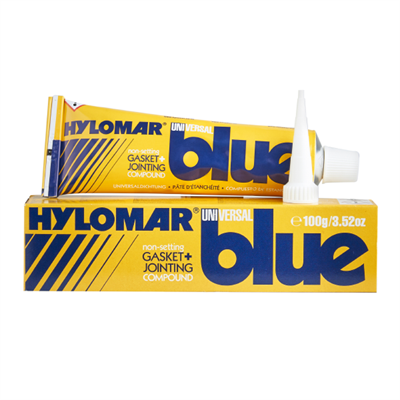

Si possible, éviter la pâte à joints "bleue", la pire de toutes ...
Re: Pipe d'admission aeb developpement
Messagede phifi le 09 Jan 2022 20:19
Celle ci est bleue, elle résistes aux huiles, ainsi qu’aux carburants, et elle est très bien:
