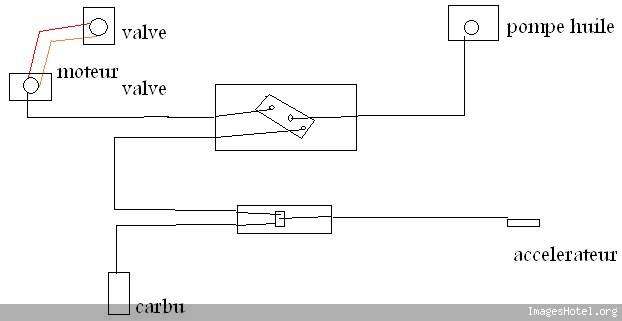

désoler pas put tester car moteur démonter :| mais a l'arrêt(sans contact) action sur carbu et pompe a huile
petit schémas de branchement

Messagede phifi le 29 Mai 2008 21:32
Je crois que le mieux serait de pouvoir ouvrir le boitier où se dédouble le câble pour pouvoir comprendre...

Pour voir comment c'est foutu dedans, ..si ça se trouve il y a par exemple un système de ressort qui empêche l'ouverture trop rapide de la valve et dans ce cas le câble tirerait bien sur la poulie mais le ressort jouerait un rôle "d'amortisseur"...
C'est une simple hypothèse, mais ça pourrait expliquer qu'en accélérant moteur éteint ça ne puisse pas faire tourner la valve, car la force mécanique réduite par le ressort serait moins importante sue la force électrique du moteur de valve.
:lol: Mais il est tout à fait possible que je me plante sur toute la ligne...

Messagede chris42 le 29 Mai 2008 21:47
en faite quand tu accel sa donne du mous au câble qui va au moteur de valve

Messagede drspock le 30 Mai 2008 0:24
Pour moi, en analysant le mecanisme, en considerant que sur la photo le ? correspond au carbu, le boitier à pour effet de relacher les gaz quand la valve s'ouvre.
croquis vite fait:
donc ça permet d'etre plein gaz à bas régime, mais bridé au carbu à haut régime.
ça expliquerait ce qui est dit ici :
http://tzr125.free.fr/forum/viewtopic.php?t=1294
