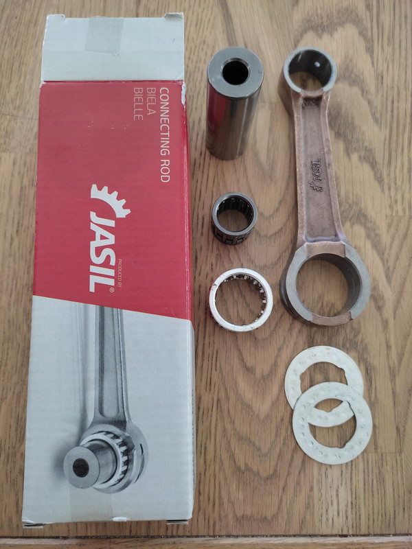

En attendant j'ai les pièces commandées qui arrivent les une après les autres :)
la pipe de chez AEB
Un carburateur pwk 34
C'est Noel avant l'heure :vieux-smiley:

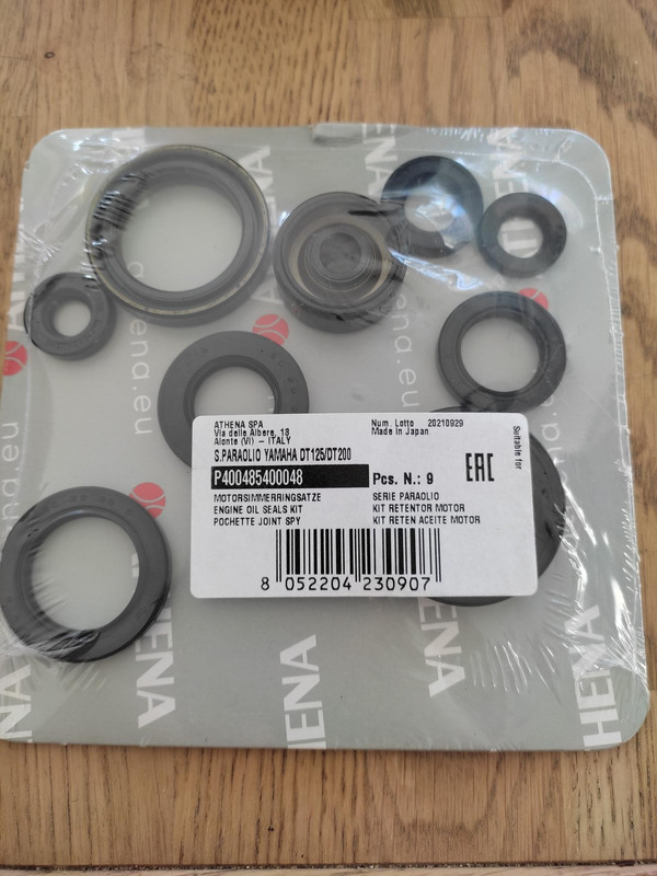

Les pièces arrivent et ce matin c'est au tour du kit Athena 17O cc :wink:
Voici quelques photos rien que pour le plaisir -o-
Après l'installation groupe Athena, je ferai une remise a neuf du cylindre d'origine (réalésage, piston , segments) ...
