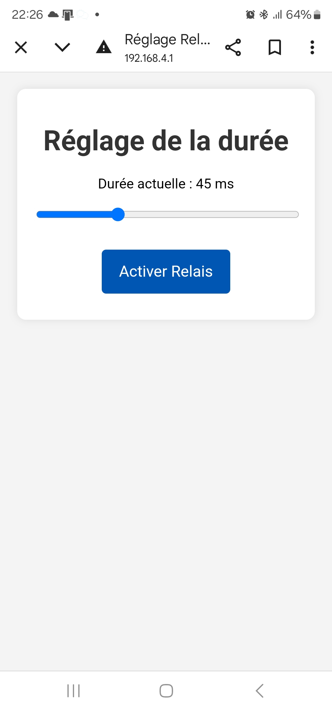

Le réglage de la durée se fait depuis une page web sur le tel ou à l'ordi et un bouton "Activer Relais" permet de tester le fonctionnement :
