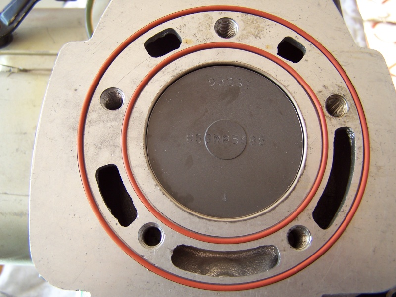

phifi a écrit:Les joints toriques ça serair une bonne solution, mais pour cela il faudrait faire des gorges à la fraiseuse au niveau de la culasse et du cylindre.
Les joints toriques sont couramment montés avec une seule gorge http://o-ring.info/fr/manual-technique/ ... cision.pdf
ça ne suffirait pas pour un haut moteur ?

Oui ça devrait suffire, on trouve, par exemple, ce montage sur les cagiva où seul le cylindra a des gorges.

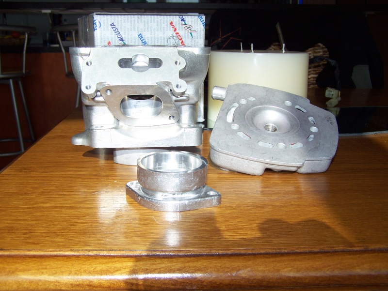

Contrairement au cylindre cagiva en photo, on est obligé de faire une gorge extérieure en ellipse sur nos culasses.
Supermotard avait commencé a en modifier une :
Mais il n'est pas évident de faire un travail parfait à "main levée" :
C'est pour cela que je pense que la CNC serait idéale.

Ha oui dans ce cas le tour c'est pas vraiment possible...
Sur CNC ça serait fait en peu de temps. J'ai déjà en plus un support de culasse que je peux fixer en mandrin vertical... :idea:
Si jamais quelqu'un serait tenté par la modif... :wink:
