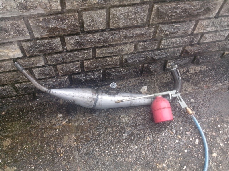

Petite astuce que j´utilise sur les échappements .
Ma jollymoto acheté d´occaz
Simplement passé au pulvérisateur avec de l´acide citrique :arrow:
Puis peinture HT , la seule que j´ai trouvé qui résiste et qui ne s´écaille pas dans le temps :arrow:
