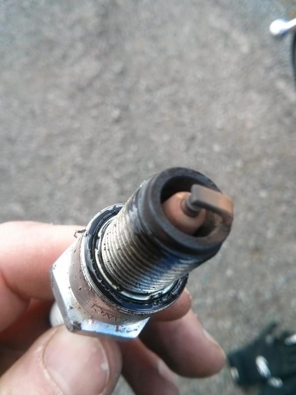

Slt a tous, bon après quelques mois d'absence, je suis de retour.Depuis ma dernier visite j'ai effectué pas mal de boulot sur la dtr. Réalesage cylindre, remplacement joint spy fourche, pose d'un echappement firebox....bref
Elle marche du tonnerre maintenant. Les réglages : niveau cuve 21mm, GP 230, aiguille cran du milieu, PJ avec un gicleur de 35. Je monte a 11000 trm sur tous les rapports, sauf la 6eme, elle bloque vers 10000 trm.
Hier j'ai effectué un arrêt bougie, vous en pensez quoi?

Que tu ranges les tournevis pour ne surtout plus toucher à rien!

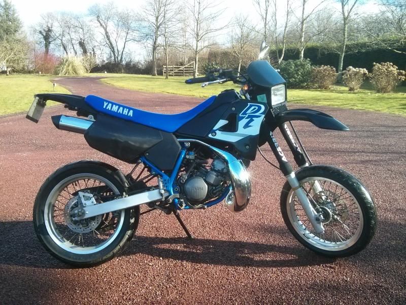

Un petit photo de la dtr....

=D<

Messagede OldTimer le 01 Mar 2015 13:44
Tu roules et roules et roules -o-
Essence et huile, graissage chaine bref reste que l'entretien à faire régulièrement.
Superbe DTR.
