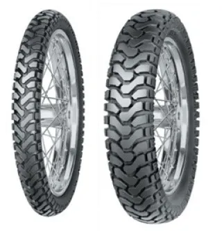

Depuis 2001, je roule en Dunlop K360 ... j'en suis très content en utilisation mixte 50 % road / 50 % of road :D
Ce pneu n'est plus en vente en France depuis plusieurs années, mais grâce à internet, je réussissais a en trouver pour un prix très très raisonnable (49 euros tout compris pour un 4.60 - 18) dans les pays de l' Est
La prochaine fois, je devrais acheter mes pneus aux dimensions métriques
3.00 - 21 ........................ 90 - 90 - 21
4,60 - 18 .........................120 - 90 - 18
Le choix est assez réduit, j'ai repéré MITAS 07 :idea:
Mais cela est plus compliqué que prévu, car il y a plusieurs modèles
(120/90-18 Enduro FIM - Super - Jaune / Dakar) = 52.90 euros
Pneu homologué FIM
L'EF-07 Super (bande jaune) est conçu pour offrir une adhérence et une traction exceptionnelle, avec une très bonne résistance à l'usure, à la fois dans des conditions sèches et sur terrains durs ou souple/meubles.
Pour répondre à un usage sur une grande variété de terrains, la carcasse du pneu est conçue pour obtenir une rigidité intermédiaire et ainsi résister aux déchirures et coupures tout en assurant une traction efficace sur tous types de terrains.

Le Dunlop k360 fait "pneu mixte" justement
Tandis qu'avec ses crampons ton Mitas est plutot un pneu enduro "normal" quoi.
Le Mitas E07 est un pneu mixte par contre, a ne pas confondre du tout avec le EF07 (du coup je pige même pas trop la nomenclature Mitas).
Le Mitas e07
