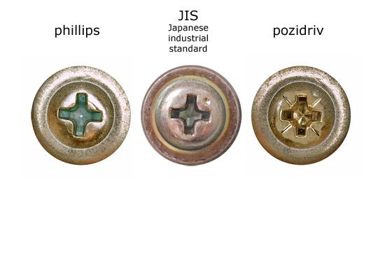

Bonjour
il me semblait avoir vu sur le site le nom des empreintes a utilisés pour le démontage des vis yamaha pour carters
en effet je vais changer les spy (boite et allumage )et ne voulant pas pourrir les fameuses tètes je voudrais savoir qu'elle empreintes utilisés (ph etc)
Be serait sympas de me le communiquer ou de le mettre dans la base de connaissance
merci d'avance

C'est du JIS (japanese industriel standard), ça ressemble à du philips mais c'est un poil différent:
Les vis JIS se reconnaissent car il y a un coup de pointeau dessus.
On peut se débrouiller avec du PH en limant un poil la pointe, quoique certains embouts PH3 vont très bien, ou acheter des tournevis JIS https://www.mecatechnic.com/fr-FR/tourn ... B01176.htm

Merci, phifi, pour cette info cruciale, c'est le cas de le dire.
https://wrenchandspanner.wordpress.com/2014/12/17/jis-vs-phillips/

Je me cite , une petite info qui peu être intéressante :
Hass a écrit:
OldTimer a écrit:Simple comme JIS.. Japan Industrial Standard. pas du philips..
Déjà concernant les kit de visserie...idem.. DTR TDR TZR .. sans le bon outils oups..
Ensuite oui trouver le kit complet est possible.. idéal est de faire une commande groupée..
Petite info au passage pour ceux cherchant des tournevis taille N°2 et N°3
Chez Dafy ils vendent un jeu de clés en "T" pour 30€ .
Dont douilles 8/10/12/14/17 mm et 2 tournevis cruciforme en T Phillip : un moyen (n°2) et un gros (n°3).
Hors il y a une coquille sur le site , les crucis ne sont pas des "Philip" mais se sont des "JIS" :wink:
https://www.dafy-moto.com/jeu-de-7-cles ... -noir.html
Sur les vis qui nous concernent :
Sans les mains , ça tiens tout seul :
viewtopic.php?f=26&t=21719&p=351177&hilit=dafy#p351177

Merci Hass, la clé en T c'est vraiment le top.
J'ajoute une petite vidéo sur 7 méthodes pour retirer les vis qui n'ont plus d'empreinte.
C'est en anglais (+ accent), mais il n'y a pas besoin du son pour comprendre
