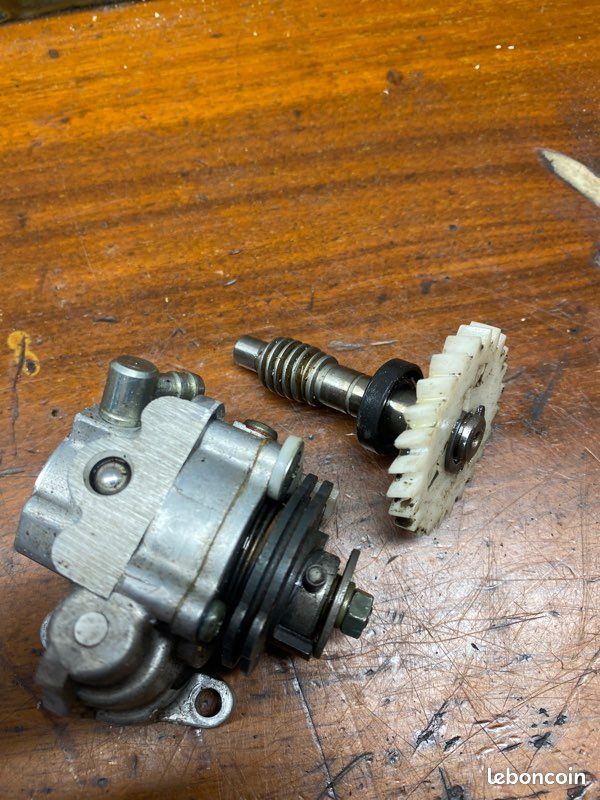

Messagede Sawyer65 le 28 Oct 2025 15:43
Bonjour à tous, après plusieurs heures de recherche, je ne trouve pas de pièces détachées neuves pour réfection de ma pompe à huile.Surtout l’axe principal (axe de vis tangente si j’ai bien compris).
En revanche, je trouve beaucoup de pompes complètes ou d’axes d’occasions revendu sur des sites comme « atout terrain » ou « l’atelier de Vincent ».
Est ce que vous avez un conseil pour trouver ces pièces ou un avis/expérience sur ce genre de sites ?
Sawyer65
Messages: 24
Inscription: 24 Sep 2025 9:56
Localisation: Hautes-Pyrenees
Re: Vibration soudaine à la décélération
Messagede Bipcoyote le 28 Oct 2025 16:14
En occase, cela se trouve pour 5€ :
https://www.leboncoin.fr/ad/equipement_moto/3056891005
Elle est peut-être meilleure que la tienne ou moyen d'en faire une fonctionnelle avec les 2.
