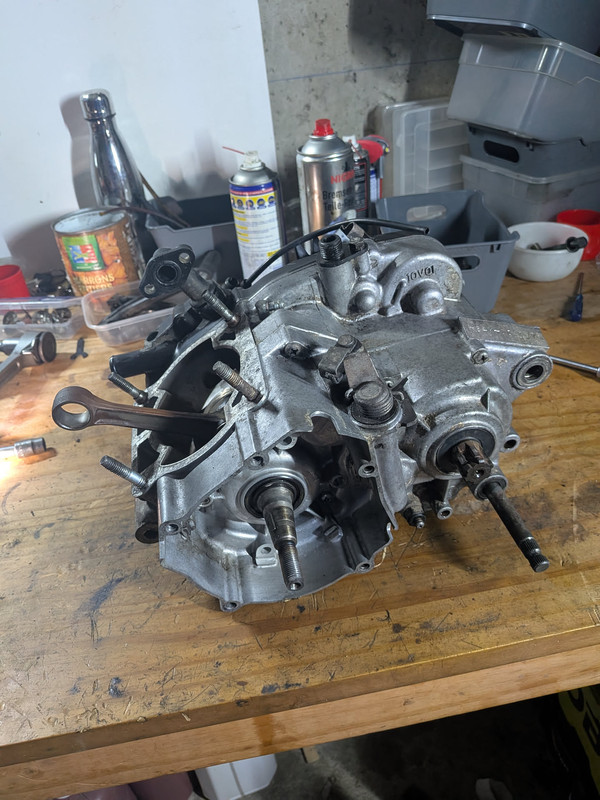

Messagede mathieu le 02 Mai 2026 17:46
Bon ben y'a plus qu'à :
À première vue le joint spi côté alternateur ne fuit pas (en tout cas rien n'en sort). Je vais voir pour l'autre côté. De toutes façons je vais les changer.
D'ailleurs il y avait une liste très utile des joints et roulements de la DTR, je vais voir si c'est bien les même pour la DTLC, j'espère !
Et j'ai un soucis avec l'aiguille du carburateur, elle me semble un peu tordue au bout, et il y a un impact aussi dessus. Vous savez comment l'identifier ou en retrouver une ? Il n'y a aucune indication dessus. Et la référence de la RMT (type d'aiguille : 406) ne donne rien sur internet...
