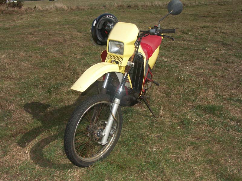

Je suis en possession depuis le week end dernier d'une DT de 1989 acheté à pas cher :) . Mon problème est que l'ancien proprio m'a dit que c'était une DTLC, alors que moi je pense qu'il s'agit d'un DTR... Tout ce que je peut dire c'est qu'elle est équipée d'une valve YPVS, d'un moteur à refroidissement liquide, et que le pot sort du coté droit. Sinon sur la carte grise il est indiqué qu'elle est de type 3BP (genre: MTL3). Voilà deux photos si ca peut aider:

Pour moi il s'agit bien d'un dtr :lol: , par contre :evil: pour la peinture...

C 'est bien une DTR j'ai la meme de 1989 sauf qu'elle a sa "belle" couleur bleu pale d'origine :cry:
le feux arr sur la tienne est diffferent et il manque le porte paquet sinon c'est ca et c'est vrai que pour le prix si elle marche bien!!!
est ce que tu a toujours la transmission en 17/55 ??
il me semble que tu a un pneu plutot route...non???

Moi aussi je suis super content ma selle "tuning - scotch rouge" :lol: En ce qui concerne la transmission, je n'ai pas pensé a regarder, la moto étant chez ma mère, donc je te dirais la prochaine fois :D . En ce qui concerne les pneus, c'est effectivement des pneus mixtes, loin d'etre top dans les champs :shock: Par contre puisque tu as la même, pourrais tu me dire si tu entends bien la valve YPVS quand tu mets le contact? Moi perso je n'entends rien du tout...

:D oui ;oui j'entends bien la valve quand je mets le contact
est ce qu'elle marche bien car sans la valve tu doit perdre?
est ce que ta batterie est bonne?

Pour entendre le bruit "électrique" que fait la moteur de la valve lors de son vas et viens d'autonettoyage à la mise sous contact il faut déja que la batterie ait suffisament de jus :lol: .
Vu l'état d'oxydation de la moto, l'ancien proprio a du la laisser de coter pas mal de temps, donc la batterie risque fort d'ètre totalement déchargée, voir simplement morte :wink: .
SInon il me semble que la vrais différence entre le DTLC et le DTR c'est une histoire de cylindre non?
Le DTR ayant l'admission dans le bas moteur, tandis que le DTLC c'est direct au cylindre. Et le DTMX dans tout çà?

Si tu n'entends pas la valve la batterie est surement morte, si c'est la cas les voyants du tableau de bord ne doivent pas marcher quand tu mets le contact, ou alors les cables de l'ypvs sont débranchés.

Tout juste, ils ne fonctionnent pas :D
