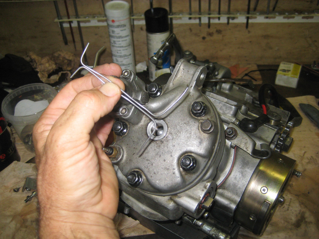

Messagede REMY02400 le 18 Mai 2016 19:03
Je cite DINOGT :
Fais comme ça, plutôt perpendiculaire à l'échappement.
Il faut sentir que le fil touche bien la chemise pour qu'il soit au fond.
Si t'as bien fait tu doit voir un épaulement au bout de ton fil qui correspond au diamètre du piton (environ 2 à 5 dixièmes de moins que le diamètre du cylindre) en haut.

Messagede REMY02400 le 18 Mai 2016 19:32
Bonsoir KFS,
j'ai oublié de préciser pour les petits crochets il faut les faire avec de l'étain et non avec de l'acier.
Je suppose que tu le savais mais je préfère le préciser lol.
Une fois l'étain écrasé tu mesure les extrémités ce qui te donne le squich.
Je ne connais pas le squich des GPR pour le dtr c'est aux alentours de 1mm.(
Logiquement si j'ai bien compris c'est une fois et demi le diamètre du piston.
Quand tu auras mesuré demande aux chefs du deux temps pour être sur.
Bonne soirée.

Messagede kfs le 18 Mai 2016 20:11
ok ok mais de toute façon, je dois avoir un squish de DTR, DTRE,DTRX, car c'est le même moteur.
