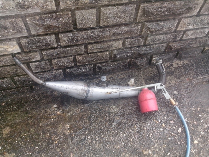

non il n y a pas de trou
c est un enfoncement pour la mise en place de la pate de fxation du pare chaleur
je suis occupé en ce moment mais je vais le démonter et le restaurer..

Si tu trouve de l'acide citrique à un tarif correct ne t'en prive pas , sinon badigeonne au vinaigre blanc , si il est oxyder ça fera bien son boulot et t'avancera deja un peu sans efforts .
Les lignes que je restaure je les immerges totalement dans l'acide citrique .
Une jollymoto faite simplement au pulvé avec acide citrique :
Pour ce faire une idée du résultat sur des jantes hiver qui étaient en piteuse état . J'ai laissé mariné puis nettoyage au pulvérisateur avec quelques gouttes de liquide vaisselle.

manowarex a écrit:non il n y a pas de trou
bonne nouvelle, comme quoi les photos peuvent être trompeuses.. :crap:
bon courage pour le nettoyage :dance:
