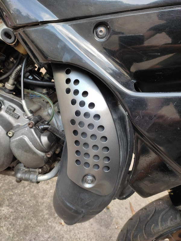

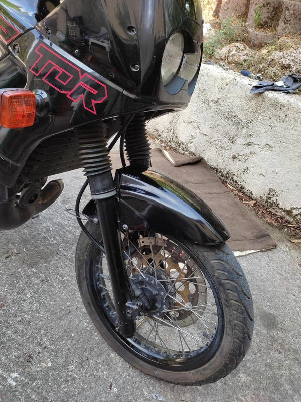

J'ai commencé à nettoyer la jante avant avec du polish efface rayure, ce n'est pas de la tarte ! plusieurs année de crasse :fight:
c'est pas encore ça mais c'est mieux
j'ai repeint vite fait les grilles pare chaleurs pour enlever la rouille , j'ai choisi un gris ,plus foncé ...

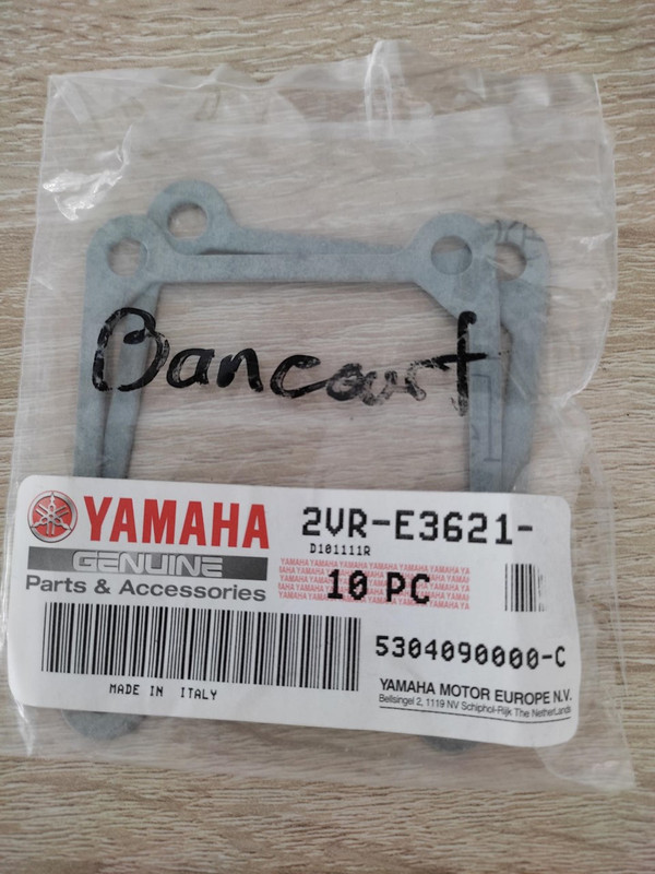

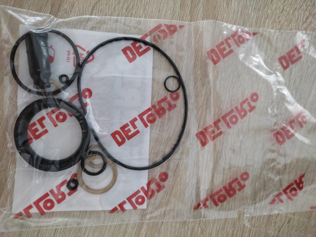

voilà ce que j'ai trouvé dans ma boîte aux lettres :D
Joints de boite à clapets
Pochette de joints PHBH 28
Filtre à essence
:dance:

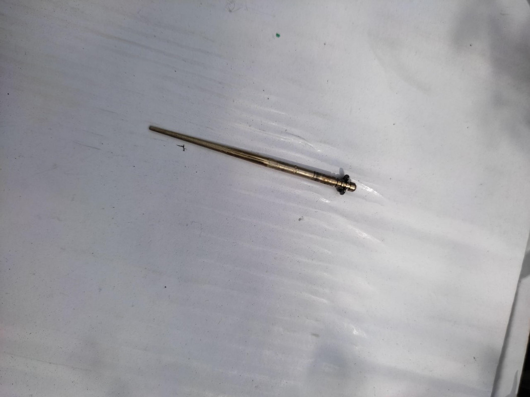

Messagede TDR@06 le 31 Aoû 2021 18:14
Bonjour les TDRistes :D

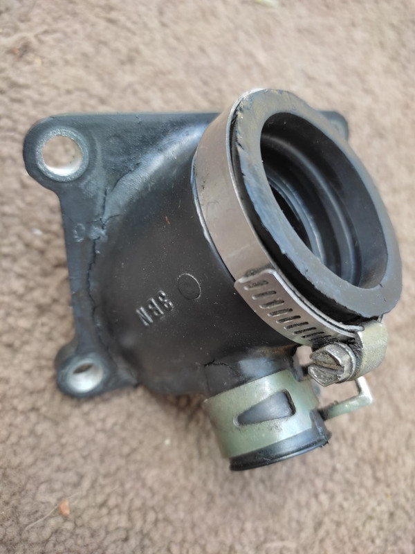

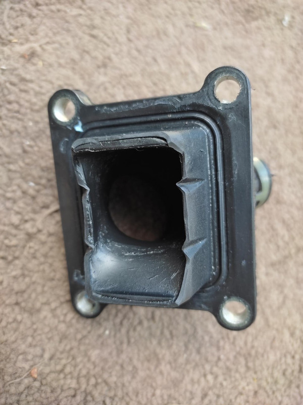

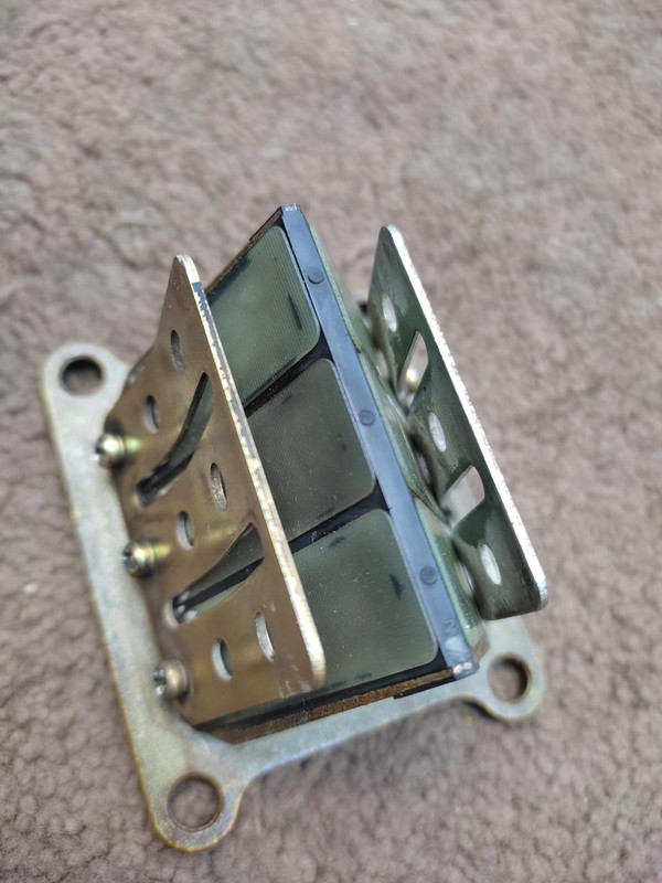

Petit bricolage du jour , re-démontage du carburateur pour changer les joints ( pochette dell'orto PHBH reçu)
et démontage de la boite à clapets pour une petite inspection et pour enlever la pâte à joint et mettre de vrais joints
de boite à clapets Yamaha :wink:

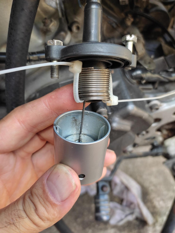

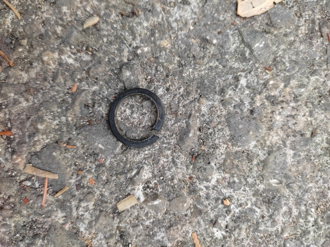

Sur la photo de l'aiguille on voit bien le clips au 2ème cran en partant du haut =;

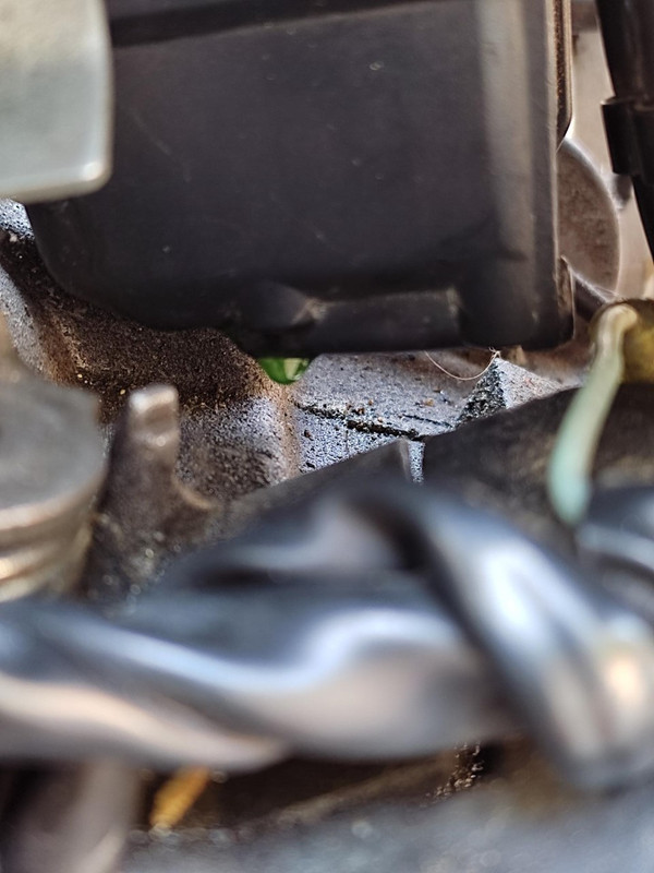

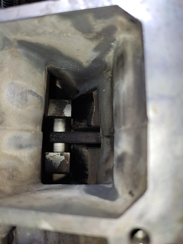

j'ai un visuel du piston par les clapets , pas terrible :roll:
j'ai aussi pris en photo une petite astuce pour remettre le ressort du boisseau avec des serflex :mrgreen:
on aperçois aussi la craquelure sur la pipe d'admission , mais ce n'ai pas perforant :wink:
j'ai fais mon premier roulage sur route environ 2km , ça a l'air de bien marcher :maxou:
Inscription: 08 Aoû 2021 12:15
Re: Premiers essais de démarrages de ma TDR
Messagede ziguefly13 le 31 Aoû 2021 18:25
Ah c'est beaucoup mieux avec les joints !!! Montage bien plus propre en tout cas !
Ton piston est bizarre en effet .
Faudrait que tu regardes en enlevant le pot ,tu y verras mieux, mais il a l'air fatigué .
Fait attention à la pipe,la mienne à littéralement craqué cet été ,au niveau du manchon que tu emboite ! Alors qu'elle n avait rien début août ! Surveille la.
Messagede ARNAUD le 31 Aoû 2021 18:37
ziguefly13 a écrit:Ton piston est bizarre en effet .
...et pour cause, puisque ce n'est pas le piston.
Messagede ziguefly13 le 31 Aoû 2021 18:41
Mdr [emoji1][emoji23],ta raison Arnaud !!!! J'ai bien regardé lol ont vois même pas le piston !! c'est le bas du cylindre !!! mais au fond on dirait bien qu il y a des traces sur le cylindre !
Messagede TDR@06 le 31 Aoû 2021 18:44
ARNAUD :lol:
Bah oui tu as raison c'est pas le piston :wink: pfff c'est le pied de chemise , c'est ça !
Messagede SEBLOB le 31 Aoû 2021 19:00
L'essentiel c'est de monter le tout "bien étanche", mais normalement il y a UN joint de boite à clapet, qui se met entre les demi carters et la boite à clapets.
Pour la pipe, elle est sensé jointer toute seule avec la boite à clapets.
