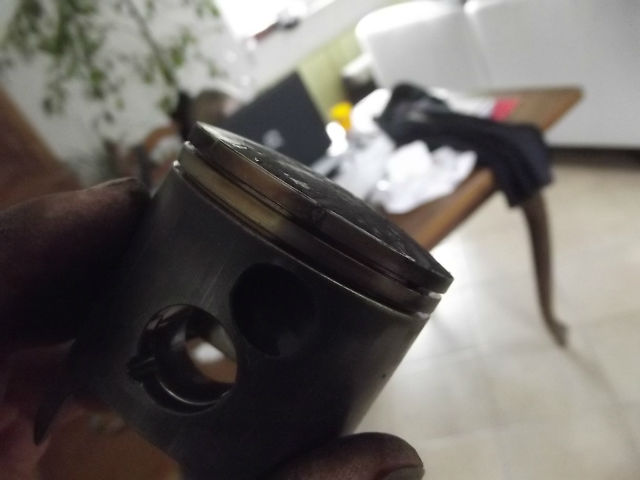

au faite j'ai un piston plat il ne faut pas un bombé sur une culasse a bourrelet :roll:
:shock: Ben je pense que tu n'as jamais vu un piston à dôme plat, car le tien est bombé.
Sur la photo ça ce soit au premier coup d'œil, et la référence 8002DA le confirme.
Pour le reste, ne t'emmerde pas trop avec les réglages: le vilo est fatigué et le moteur n'ira surement pas très loin.
Vu que tu n'as pas l'argent pour refaire le moteur, ne cherche pas trop les performances avec ce moteur car c'est le coup à tout casser assez vite.

ok merci de toute facon elle roule bien sauf pour les haut regime
il vilo d'occasion ou neuf
pour le piston je suis sur a 99% qu'il est plat je regarde ca sur les photos du pc ce soir, la je suis pas chez moi

re oui il est bien bombé :oops:
