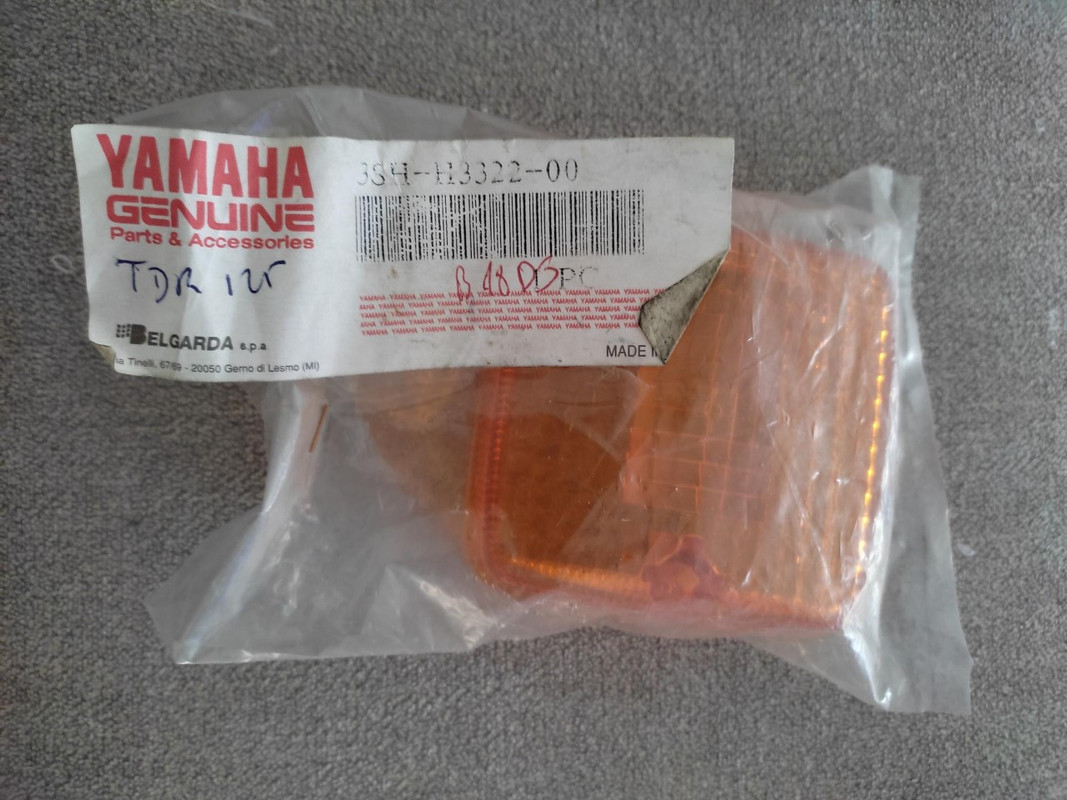

Achat ampoule clignotant arrière et cabochon (reçu aujourd'hui)

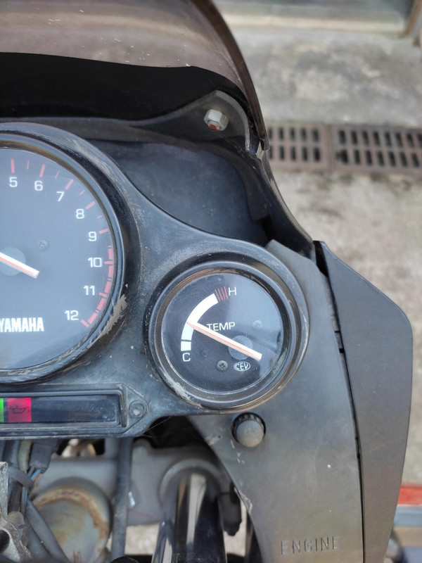

il faut que je contrôle mon niveau de liquide de refroidissement , mais dans le vase d'expansion il avait l'air au bon niveau ?

Le mano de température après une balade .
