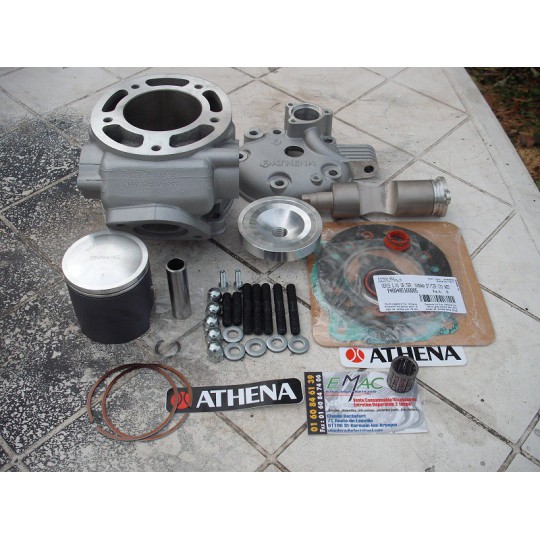

la culasse AEB est bien différente de la 3MB sur nombre de point déjà le volume de 11.35cc pour du 56mm la bande de squich est réduite, la bougie est bien plus basse et le volume d eau est plus important
l étanchéité se fait grâce a des écrous borgne et des rondelle special (aluminuim ou cuivre)
d'ailleurs j ai d excellent résultat sur un 170 athena ou le montage de la culasse athena est pas top du tout avec le dome qui porte sur un joint fibre .... et pour info le piston athena du 170 est prévu pour utilisé une culasse en 56mm :lol:

Pour le piston prévu en 56, je te répondrais oui, ..et non.
Sur cette image c'est le cas:
Sur celle ci ce n'est pas le cas:
En fait il y a eu au moins 3 versions du kit 170 produites par Athéna.

Sur tous ceux que j'ai eu il y avait des pistons wosner comme le premier sur tes photos et sur les pistons 72mm Big bore pour wr c'est pareil

toni a écrit:Sur tous ceux que j'ai eu il y avait des pistons wosner comme le premier sur tes photos et sur les pistons 72mm Big bore pour wr c'est pareil
Parce que tu n'as pas eu en main ceux qui étaient fabriqués il y a 20 ans, avec dôme de culasse fixe et piston moulé.
