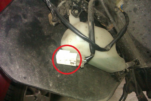

J'ai récemment eu un problème avec ma DTR.
je m’arrête pour faire le plein, puis impossible de redémarrer.
La moto ne veut pas repartir au kick.
Quand je tourne la clé d'habitude j'entend un bruit qui vient de sous le réservoir, comme une aiguille qui fait un aller retour ?
Cette fois le bruit de "va et vient" se répète sans arret.
Je démonte la batterie, plus de de bruit, la moto démarre mais un gros "brrrrrrrr" électrique vient de sous la selle, ce bruit disparaît dès que j’accélère.
Le bruit provient de la pièce blanche (voir photo). C'est bien la centrale clignotant ?
Une fois la moto démarrée sans batterie, mes feux et stop fonctionnetn bien, mais mes clignotants ne clignotent pas ils restent allumés de manière statique si je les actionnent.
Si j’enlève la piece blanche et la batterie, impossible de démarrer est ce normal ?
Merci de votre aide

Le jaune et bleu perdu doit être un clignotant.
Le sucre blanc non connecter devrait reprendre gauche droite et masse commune.
Facile de cramer,un fusible ou autre ou vider la baterie :fume:
Libérons les électrons :mrgreen:

Non la centrale clignotant se trouve à l'avant derrière la plaque de phare.
Sur les DTRE (et normalement pas sur les DTR) il y a à l'arrière à coté du vase d'expansion deux boitiers comme sur la photo, l'un c'est le relais de coupure d'allumage et l'autre le relais de coupure de démarrage.
Si ta bécane est une DTRE modifiée DTR alors il doit te rester que le relais de coupure d'allumage, et en fait il me semble que quand il fait un "sale bruit" c'est même pas qu'il est fichu mais que la batterie est bien bien fatiguée.
Tu as mesuré la tension de ta batterie?
Re: Panne Centrale Clignotant ?
Messagede diabolo38 le 28 Juil 2013 8:17
le blanc c'est comem di SEB le relais allumage ou pm ou qq chose comme ca il fait un salle bruit si pas de batterie
donc c'est que le fusible et grillé ou que la batteri est HS
le fusible est juste a coté de la batterie en suivant le file roige dans la "capsule pastique"
dedans tu en as un de rechange mais il vaut mieux trouvé la cause du grillage avant sinon ca risqe de faire re-belotte trés vite

Messagede Veers le 29 Juil 2013 11:01
bonjour,
j'ai rechargé la batterie qui était à plat.
Et changé le fusible.
Tout re-fonctionne.
merci des info.
