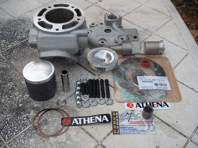

Je me permet de revenir vers vous, car je viens de recevoir le kit athena et je suis super étonné des finitions du cylindre.
Autant la culasse est tout fait plus que correcte mais par contre le cylindre on dirait qu'il s'agit d'une contrefaçon, il n'a pas du tout la même couleur que la culasse et au niveau des transferts d'admission c'est super mal finit avez vous déjà entendu parler de contrefaçon sur ce type de haut moteur.
Les lettre marquée sur le cylindre me paraisse frappée avec un pointeau mais on dirais que c'est un enfant de 5 ans qui l'a fait.
Avez vous déjà entendu parler de ce problème.

Il faudrait le voir en photo...

EDIT PHOTO:

C'est la gravure qui est spécialement moche et qui ne semble pas d'origine (comme si elle avait été repassée à la main) le reste est correct.
Re: Finition étrange cylindre athena 170CC
Messagede Snawbool le 02 Juil 2018 18:52
moins de 5 ans celui qui a fait le marquage :mrgreen: :mrgreen: :mrgreen:
la finition me parait pas la même...
mais bon le marquage Athena semble prouver que s'en est bien un...
Messagede phifi le 02 Juil 2018 19:07
:idea: Est ce qu'n aimant adhère au parois de ton cylindre athéna ??
Si c'est le cas, ça veut dire que ce cylindre a été chemisé puis réalésé pour retomber sur la cote d'origine.

Snawbool a écrit:pourquoi si on re chemise un aimant adhere au parois, plus que si il ne l'est pas :-k
Parce que la pose d'une chemise fonte est possible au lui de refaire un nickasil . Vu encore dernièrement sur un cylindre 4fu.
Le mieux serait de voir l'annonce du vendeur , le cylindre peu être un cylindre réparé comme beaucoup de vendeurs en Allemagne proposent la réfection cylindre ou des cylindres remis a neuf .
Vu la couleur dore aux transferts ça ressemble + a un cylindre renyckasile .

Ouais donc en gros ça sent pas bon quoi les transferts sont mal finit en plus.
Hass on se connais il me semble le monde est petit, enfin si c'est bien toi sur le forum yzf (hass57)
Je suis le gars qui n'avais eu que des merdes avec un yzf r125 tout neuf.
Donc je fait quoi je raméne au vendeur?
https://www.ebay.fr/itm/Yamaha-DT125-R- ... 2749.l2649
Je me méfie grave il y a marqué condition neuf....
Si vous regardez au niveau de la valve on vois du cambouis signe que ça a déja tourner.... je vais péter un câble.

Messagede phifi le 03 Juil 2018 20:19
:-k Et l'aimant il colle au parois du cylindre ou pas ?
En tout cas je te rassure, il tournera aussi bien qu’un 170 athéna acheté ailleurs.

faut que j'essai ça je testerait et je te dirais ça merci pour le tuyau !!
Au niveau de l'echappement on vois aussi clairement que il y à déjà eu quelque chose de fixer (trace de fixation au niveau des goujon :(

C'est toujours un peu la même chose.
En achetant un kit cylindre à même pas 500 Euro visiblement on s'attend à recevoir le summum de la finition là ou un cylindre seul chez Yamaha coute 469 Euro pour un de DTR/DTRE/DTX et pour celui des TDR Deltabox il serait simplement plus disponible.
Pour ceux ayant eut l'idée d'ouvrir un moteur NEUF de chez Yamaha, apparemment y'a des bavures assez incroyables.
Donc si il faut l'Athéna tout mal fini, est mieux fini que le moteur d'origine de nos Yam.
Du coup ou est le réel problème pour ce kit?
Tu pense quoi qu'en fait c'est pas un kit moteur neuf mais un truc rincé de chez rincé qui était bon pour la poubelle?
Si oui ben retourne le et fait toi rembourser.
Si c'est juste que la culasse n'est pas de la même couleur que le cylindre, et qu'il y a des traces qui laissent à penser que çà a déja été monté (pour les goujons d'échappement, tu me dire qu'il faut au moins déja tarauder les trous) le tout est de savoir si c'est refait à neuf ou pas.
Car bon Athéna y'a je sais pas combien de générations différentes de kit (a une époque il fallait même remonter la culasse d'origine) on sait pas combien de temps çà a été stocké ...
Pour le coup des Allemand qui réparent des haut moteur, oui sauf que du coup çà fait un échange standard et faut donc envoyer son vieux cylindre .
Là vu que le pro a encore des kit à vendre, j'ai du mal à imaginer qu'il propose pleins de kits "refait" sans demander le vieux cylindre en échange.
Puis entre le cout de la réfection du nikasil , le prix pas donné du tout d'un piston pour kit 170, le joints, et tout, je sais pas vraiment ce que le pro gagnerait en vendant tout celà pour même pas 500 Euro.

Merci pour ton message cela me rassure un peu, le pro en question m'a expliqué qu'il s'agissait d'un haut moteur neuf mais que selon les générations de kit athena la finition était pas génial sur certaines séries mais que cela ne les empêche pas de trés bien fonctionner.
Conclusion:
Je vais tenter même si deux personne pensent la même chose que moi donc on verra bien.
