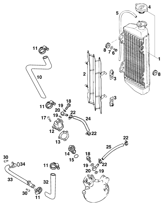

Messagede phifi le 26 Mai 2020 17:03
La durite n°5 sur le schéma n'est pas bouchée ??
Tu peux déjà prévoir de changer assez rapidement le joint de culasse....
Re: Chauffe moteur, accélération sans mettre les gaz à l'arrêt
Messagede HansktmLC2 le 26 Mai 2020 18:02
Je viens de vérifier, elle est pas bouchée c'est sur parce qu'elle y est pas du tout lol pour le joint de culasse je vais le commander de suite
