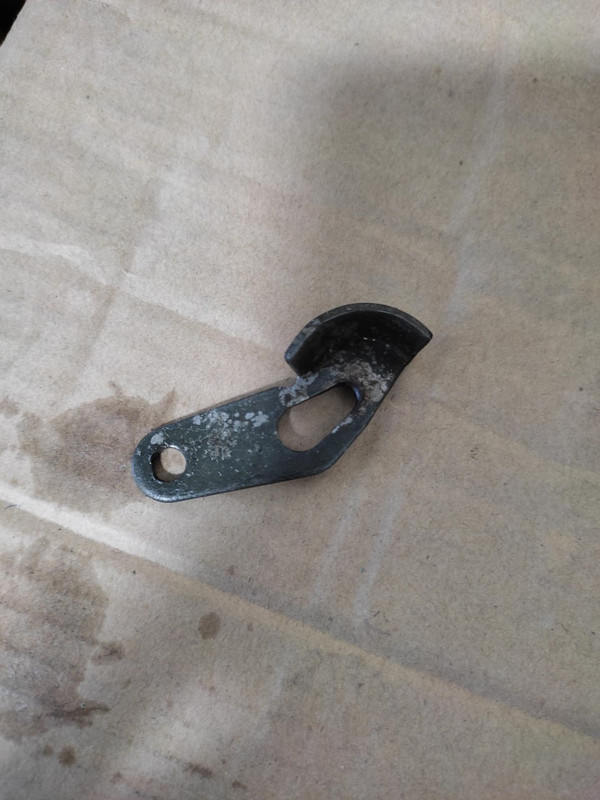

Bonjour à tous :D
Après un démontage de la béquille sur une DTR , j'ai cette pièce qui est tombée. Je ne sais pas comment la remonter :?:
C'est cette pièce ( bielle de béquille)
Si vous avez une idée ou une photo :wink:
Merci merci.

C'est la pièce qui vient actionner le contacteur de béquille.

L'ergot de la patte de béquille vient dans l'orifice du haut, le ressort s'ancre dans le trou du bas.

Elle se monte bien derrière la béquille ( au dos de celle-ci) et pas en façade ?

Hmmmmnon. Ça s'installe comme-ça...

Ok , elle est en place maintenant avec en prime une peinture neuve, Merci .
