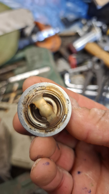

On est plusieurs à avoir repercé ou agrandi légèrement le trou du calorstat et avoir eu de bons résultats. Pour ma part, j'ai agrandi très légèrement, une taille au-dessus, et j'ai repercé à l'opposé du même diamètre (le foret était en place, j'en ai profité..).
Salut
Bah justement,la DTX,on peut la laisser tourner au ralenti plusieurs minutes sans que l'aiguille ne monte en fleche (elle monte mais reste largement dans la zone verte),hors sur ma DTRE,a peine arrêté,ça monte,ça monte...
Pour le calorstat, j'avais lu que beaucoup l'avaient enlevé donc c'est ce que j'ai fait....

Quand j'ai enlevé le calorstat,l'intérieur du cylindre était couleur rouille et le liquide était bleu vachement transparent mais avait l'odeur du ldr
Tu peux me montrer où vous fait les trous sur le calorstat stp?

Pour le calorstat, sur ta première photo, regarde en haut à gauche : tu vois le trou en question,
j'ai fait le même à l'opposé.
