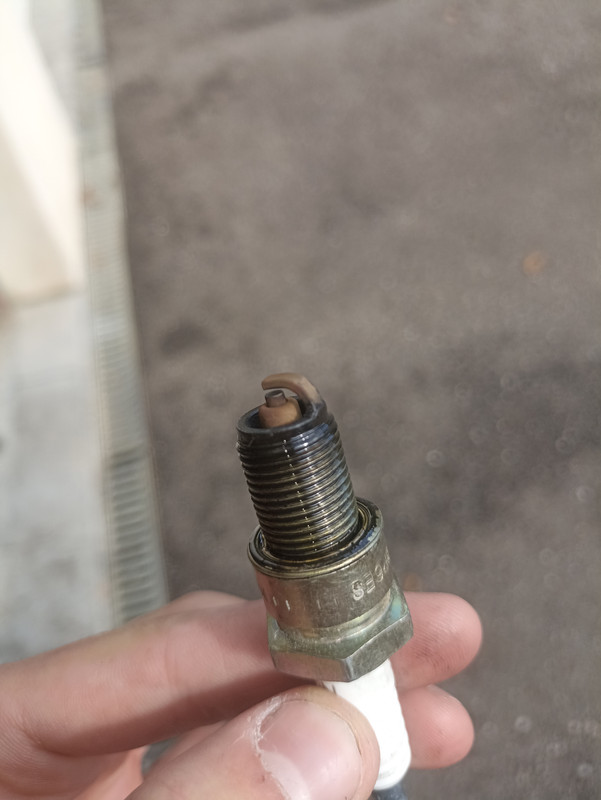

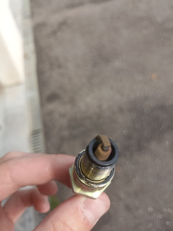

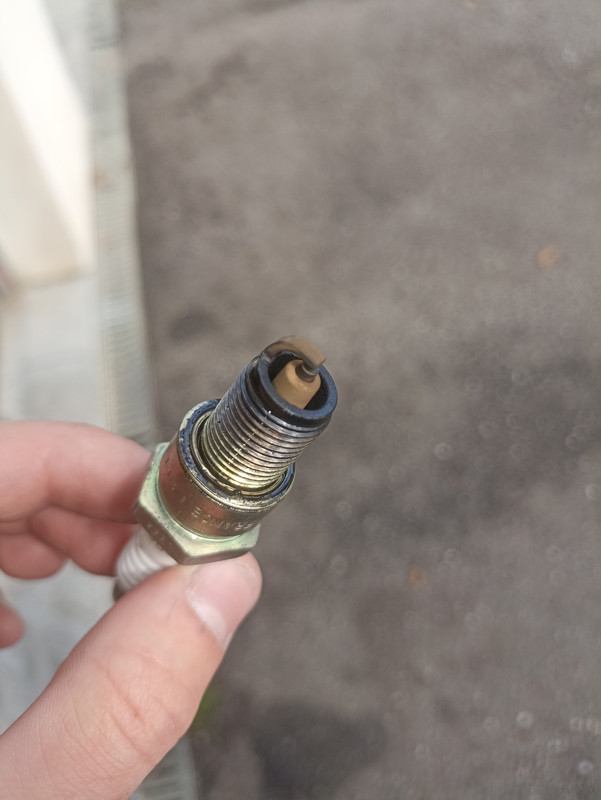

alors je viens de demonter la bougie et je pense pas descendre de gicleur ca parait etre juste
et pour le cylindre piston j'avais deja regarder ca ne m'avait pas choquer

Messagede ARNAUD le 01 Sep 2025 15:24
Elle est juste parfaite, cette bougie.
Combien de bornes depuis que tu as changé pot et gicleur?

Messagede ChipsPolo le 01 Sep 2025 15:29
environ 30km
par contre c'est une bp6es
vaudrait mieux que je la change ou pas ?

Messagede zeetoon le 01 Sep 2025 15:51
1er indice que le "mécano" qui te l'a vendue n'est pas très bon: cette bougie n'est pas du tout adaptée, il faut un indice 9 pour ta machine. Il faut la changer très vite.
Il faudrait refaire la page consacrée aux pots, parce qu'elle est fausse. Le gars à séparé les pots Athéna (qu'il ne semble pas bien connaître) des pots Spes et Doma, alors que ce sont les mêmes ... ça t'a induit en erreur. Ton pot est typé mi-régimes.
