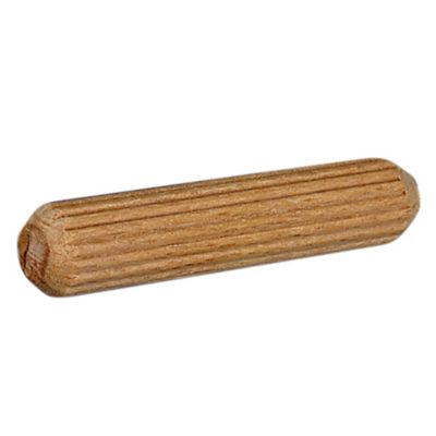

Une cheville en bois qui sert à l'assemblage des meubles fait aussi très bien le job pour le sortir (je viens de le faire pour nettoyer mon carbu :dance: ).

Et tout le monde a ça chez lui.

Messagede Bipcoyote le 01 Nov 2025 14:59
Au minimum tous les bricoleurs :D
C'est un peu comme les vis : il y en reste toujours une fois le meuble monté :-\"

Avant de lire le tuto puits d'aiguille, je n'avais jamais vu la moindre utilité à ces chevilles Ikéa. Par contre, curieusement, des crayons à papier, il m'en reste PLEIN.
