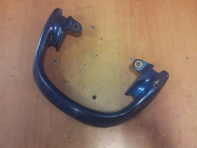

J'ai une piste qui va encore sortir des sentiers battus...
On a été chercher une Inazuma pour un pote (en panne initialement mais elle tourne comme une horloge maintenant, mais pas le sujet). Elle est en café racer et comme le vendeur lui a donné les pièces d'origine : il se retrouve avec la poignée arrière qu'il n'utilisera pas.
Je vais tenter une adaptation :dance:
Pour info, voici à quoi ça ressemble (elle est grise mais la couleur importe peu actuellement) :

Début de la découpe (c'est plus solide que je ne pouvaisle penser..) :
Attaque dans le dur pour essayer de mettre à la bonne taille :
Présentation de la pièce sur son support :
La meilleure option va être de créer une patte de chaque côté pour éviter de percer le côté visible, ce sera fait par l'intérieur..
Dernier positionnement pour prendre les cotes. La suite sera faite demain ou dimanche. La dernière touche sera la mise en peinture avant montage.
Reste à voir le résultat final pour savoir si ça match ou pas..

Première couche de peinture qui a pas très bien réagi avec le support.. :0237:
Pas bien grave, il suffira d'attendre que ce soit sec à cœur pour poncer les défauts et repeindre d'ici quelques jours :D
Le résultat me convient et j'arrête la recherche des poignées d'origine (que je trouve moins bien fichues..).

je sais pas si c'est aussi pratique que les poignées d'origine concernant s'y tenir quand on est passager de la moto, mais par contre question look, c'est certain que çà épouse bien l'arrière de la selle :wink:
Messages: 14128
Re: poignées passager TDR
Messagede Bipcoyote le 07 Sep 2025 15:50
Pour se tenir, c'est encore mieux : tu peux te tenir sur les côtés (plus agréable pour la préhension que celles d'origine) comme à l'arrière centre. même si personne ne monte derrière moi depuis que mes filles ont le permis
Le petit plus, c'est que je peux aussi tenir la moto par cette poignée :dance:

Les dernières photos pour avoir une vue d'ensemble du montage de ma poignée de maintien arrière.
Comme c'est à l'origine une poignée de 750 Inazuma : je vais bien gagner 0,0000001cv :srigole:
Je trouve le rendu bien meilleur qu'avec le top-case et probablement même plus sympa que si j'avais trouvé les poignées d'origine.
Bien entendu, c'est une affaire de goûts.
