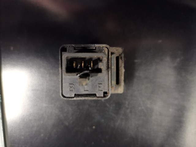

En fin d'aprèm, je me suis attelé au remplacement de mes rétros (modèle avec clignos intégrés) et des clignos arrière. Par contre, comme c'est des LED, dès que j'active un côté où l'autre, ça fait comme si j'avais les warnings :lol: Je pense qu'il faut que je monte une centrale clignotante spécifique, par contre je voulais savoir si quelqu'un pouvait me dire combien de bornes elle a d'origine (2 ?), et où elle se situe ?

Du coup je me suis commandé ça sur Amazon, j'espère que ça fera le job :
Si quelqu'un sait me dire où se situe la centrale d'origine, je suis toujours preneur :wink: J'ai oublié de dire que j'ai remis un filtre à air neuf Yamaha aussi, toujours dispo donc j'en ai profité :dance:

Bon ben j'en connais un qui s'est fait couiller :lol: J'ai fini par trouver que la centrale était sous la selle, du coup j'ai démonté pour valider mon choix et pas de bol c'est du 3 poles... Du coup je suis bon pour commander un autre relai :roll:

Messagede djlowd le 26 Jan 2021 19:04
Désolé pour le monologue, du coup je suis allé chez Maxxess chercher une centrale LED avec la bonne prise directement, donnée pour 0.05A mini. Mise en place sur la moto, la cadence est OK cette fois mais tout est toujours en mode warning dès que j'enclenche à gauche ou a droite #-o Il y en a une sur Amazon qui attaque à 0.02A, mais est-ce que ça sera suffisant...? :roll: Les clignos avant font 3w et les arrière 2w...
EDIT : 5w sous 12.5V ça fait 0.4A donc surpris que ça ne fonctionne pas...?

Messagede phifi le 27 Jan 2021 18:42
Peut être à cause du voyant au tableau de bord qui est en 5W.

Messagede djlowd le 27 Jan 2021 20:47
Ah ça peut jouer ?? Effectivement il s'allume très faiblement alors qu'avec les clignos origine il s'allume normalement... Qu'est-ce qu'il faut faire, le remplacer ou plutot ajouter des résistances sur les clignos arrière ?

Messagede phifi le 28 Jan 2021 18:33
Essaye déjà de l'enlever pour voir si ça améliore le reste.

Messagede djlowd le 28 Jan 2021 21:39
Bon comme il fallait démonter toute la bulle etc je suis passé chez Maxxess et j'ai pris les mêmes clignos arrière que j'avais prévu, mais en version ampoule. Ca fera le job j'imagine, ils n'avaient pas de résistances de toute façon et pas envie de passer une commande juste pour ça... Je vous redis demain :wink:
