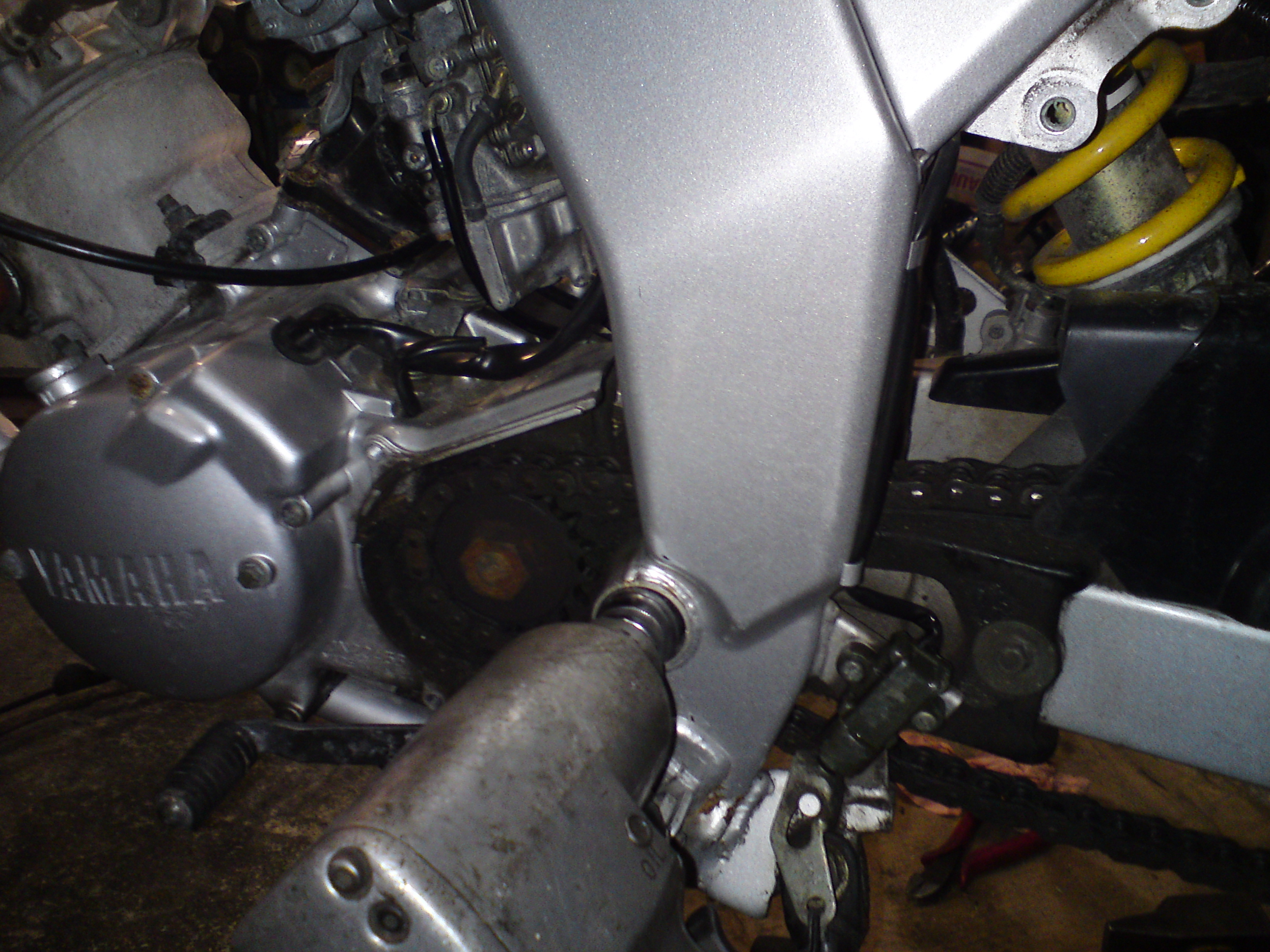

Messagede nono28 le 18 Avr 2010 22:44
Finallement, je me suis pris au jeu et j'ai fini par faire une restauration comme il se doit :dance:
Objectif au départ : refaire mon haut moteur avec ses joints, reprendre les points de rouilles sur le cadre, changer cligno, rétro, guidon, modifier le feu arrière, changer les pneus, et après rodage, changer clapet. (je dois oublier quelques autres points..)

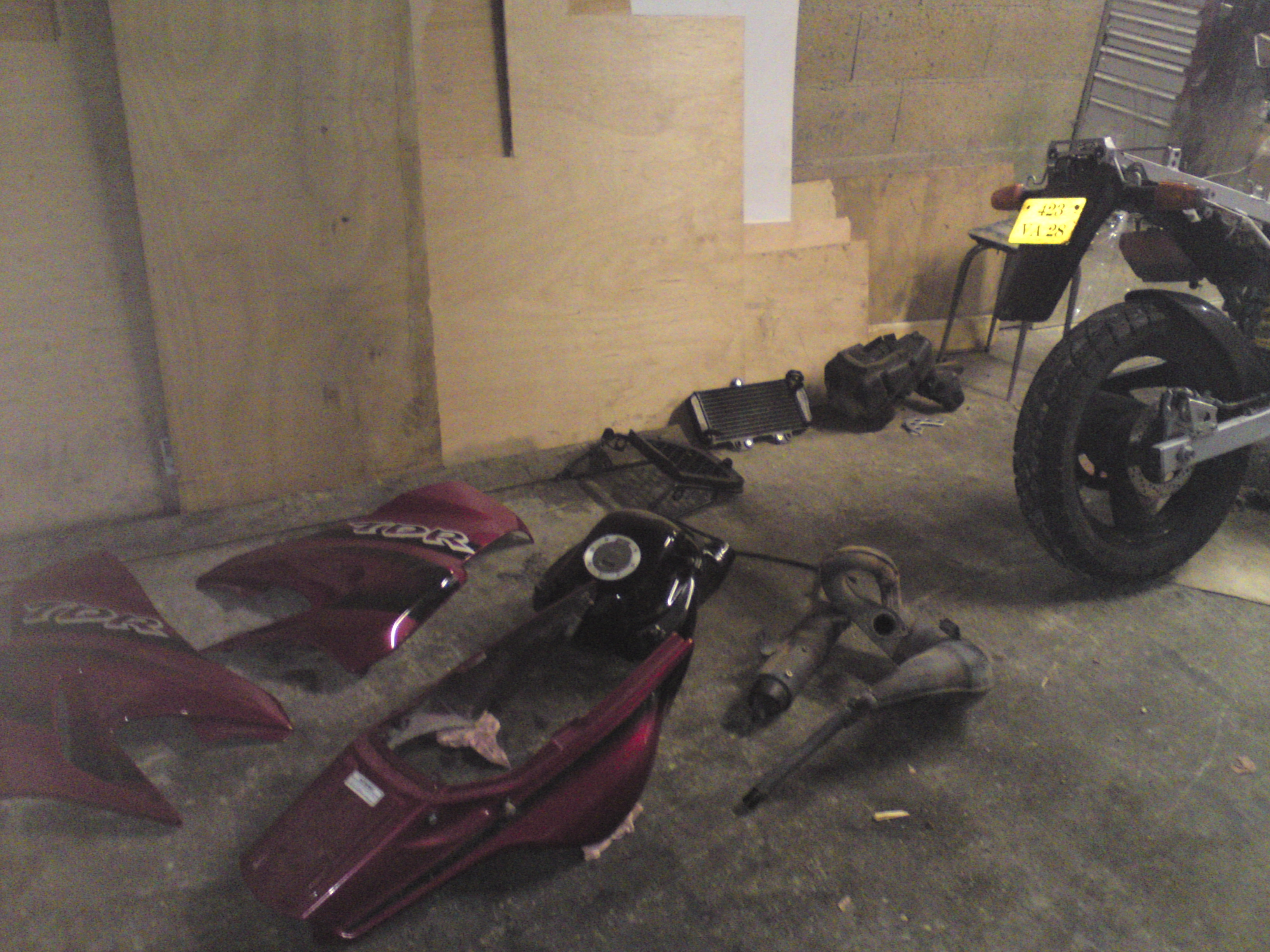

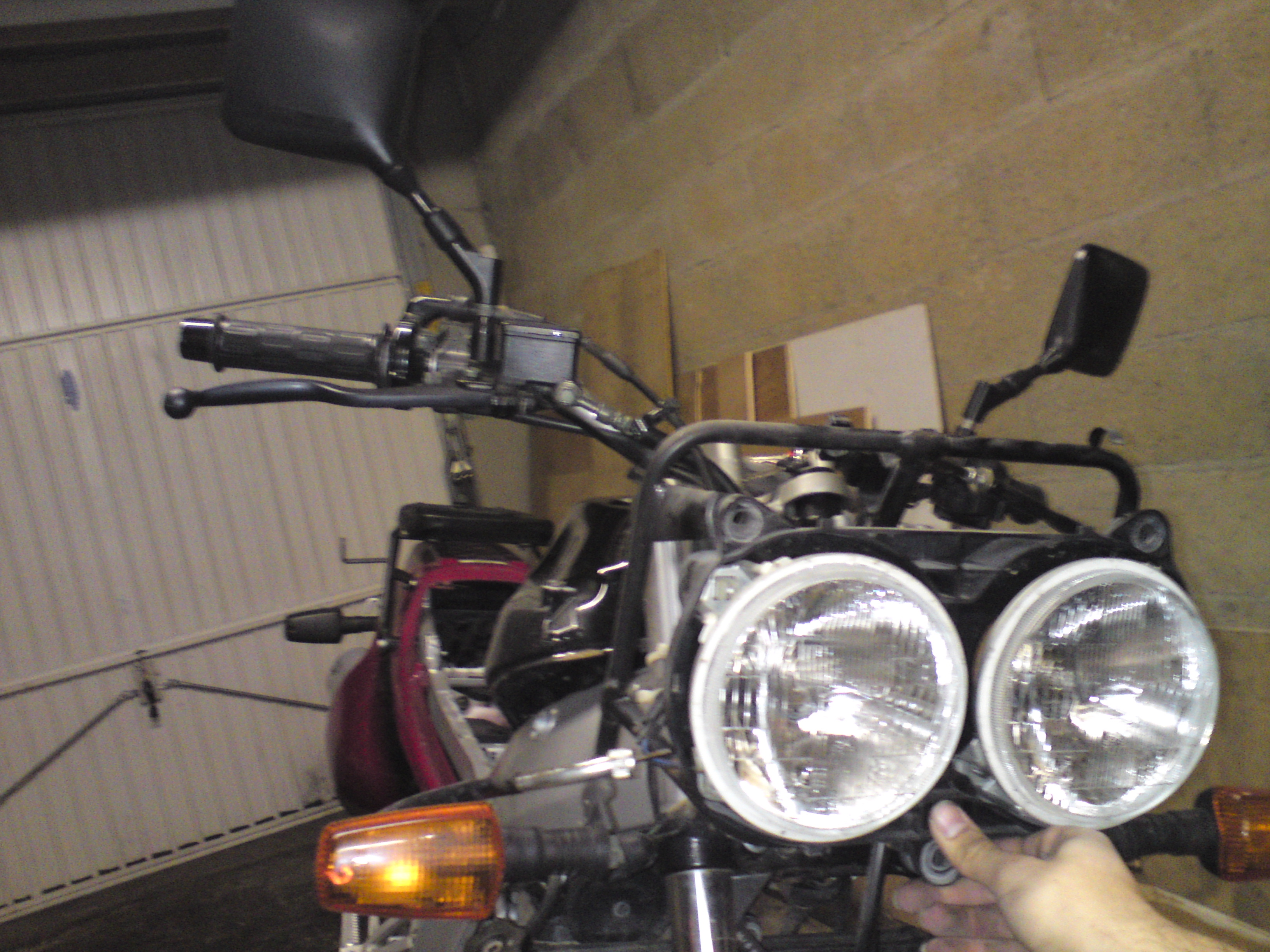

Donc on commence le démontage :
Hey, air de famille avec la triumph triple speed!! OK je sorts :fight:

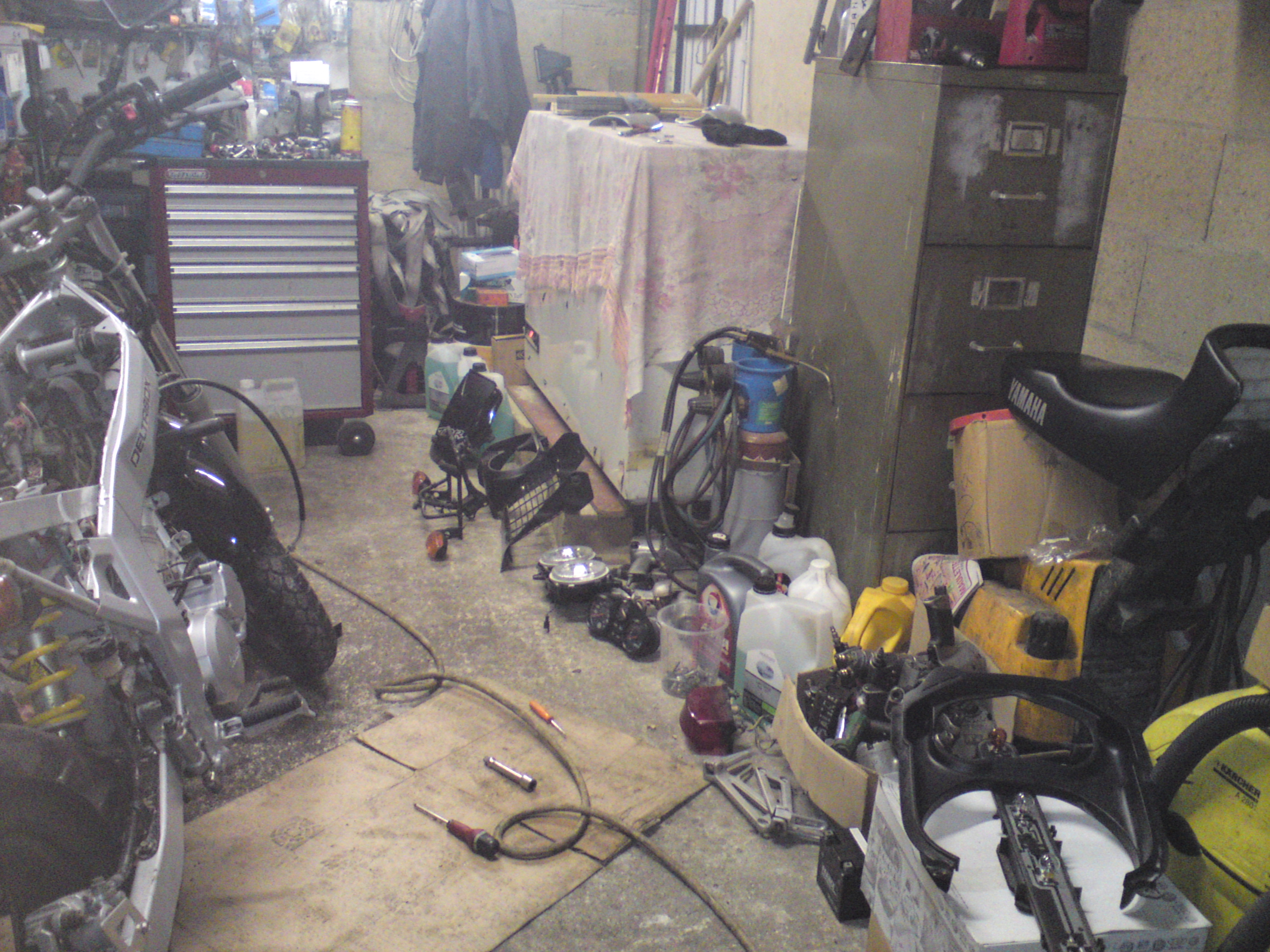

Mine de rien, on commence à etre pas mal entouré de pièces diverses :mrgreen:

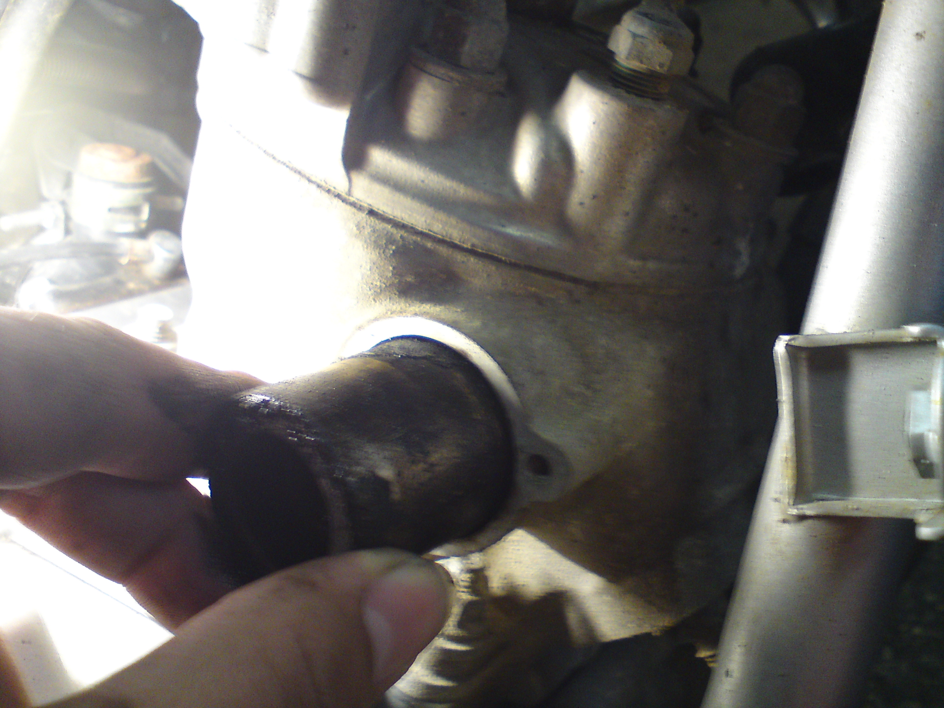

J'ai préféré déposer la valve moteur en place car comme je savais qu'elle allait etre difficile à virer..
Donc je ne vais pas m'éternisé la dessus, ca a été décris plusieurs fois sur le fofo ;)

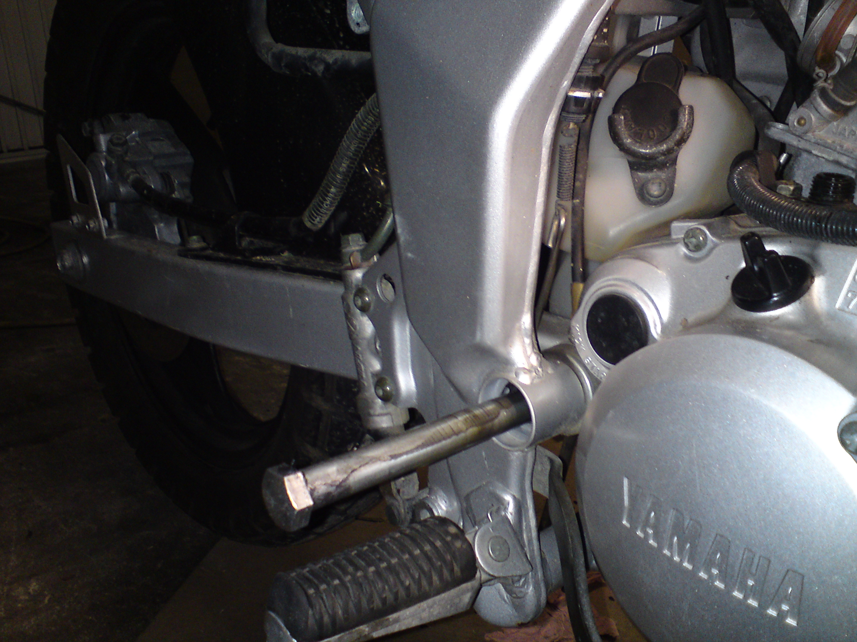

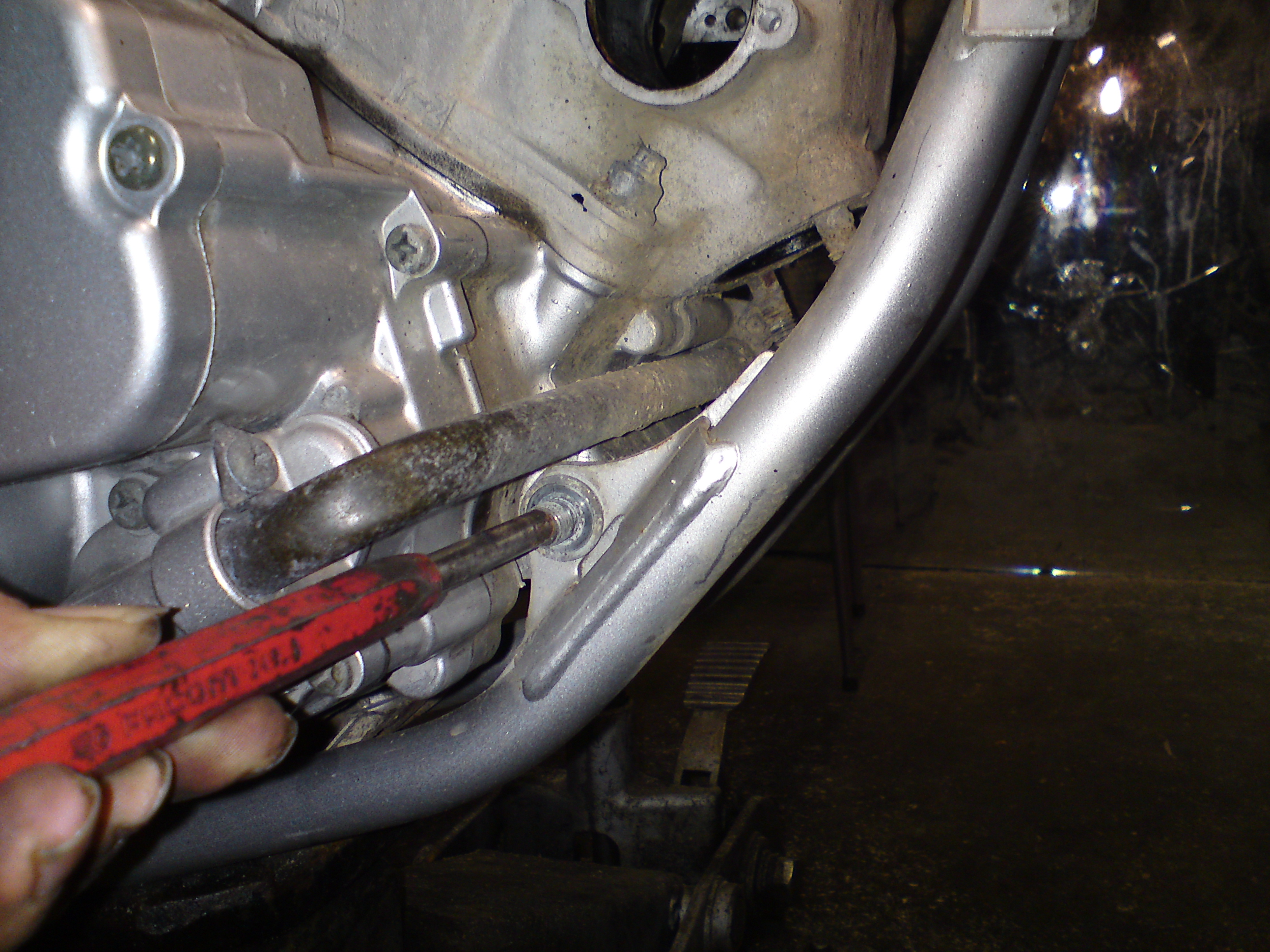

Puis, on attaque la dépose du moteur : on défais les prises du faisceau elec (certaines coses sont très chiante d'ailleurs..), cable d'embrayage/d'accélérateur et de commande pompe à huile, durites d'eau, etc, en bref tout ce qui est raccordé au cadre. Ensuite, je commence par dévisser la vis du bras oscillant (elle soutient aussi le moteur), puis les supports supérieur et inférieurs. J'enlève la vis du bras en dernier, je trouve personnellement plus facile de l'enlever dans cet ordre :)
Le voila dégagé du cadre, près à sortir :dance: Généralement, on ne le pose pas ainsi sur le cadre lorsque que celui ci est en bon état, car gros risque de rayure... :)

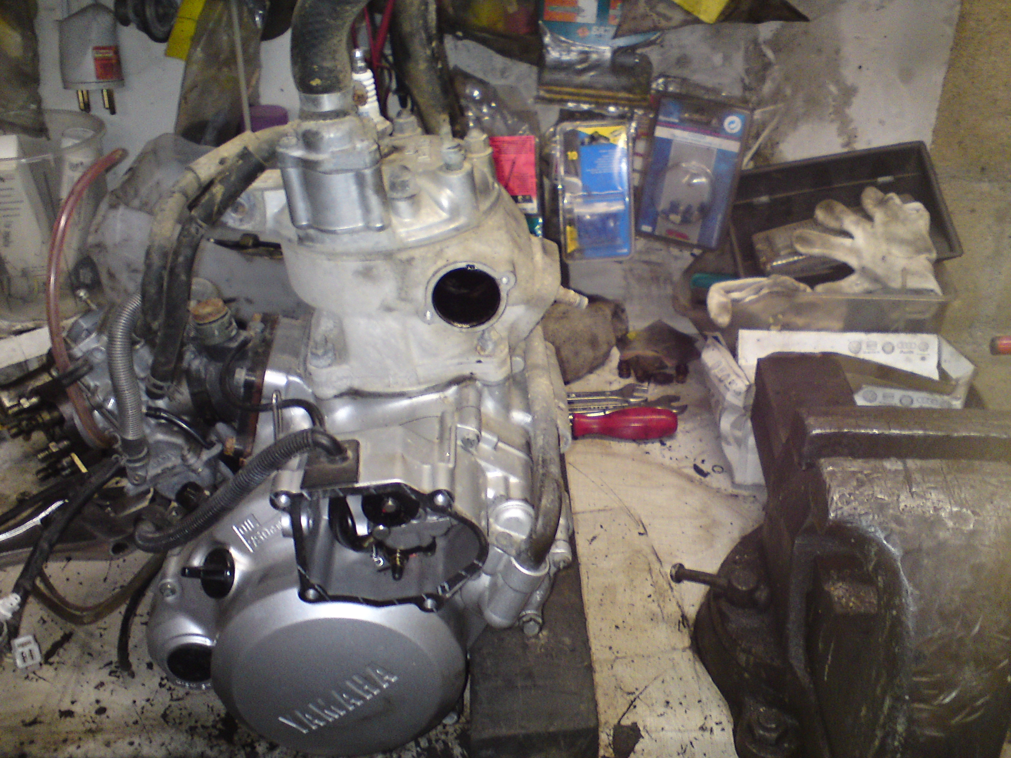

Une fois sur l'établi

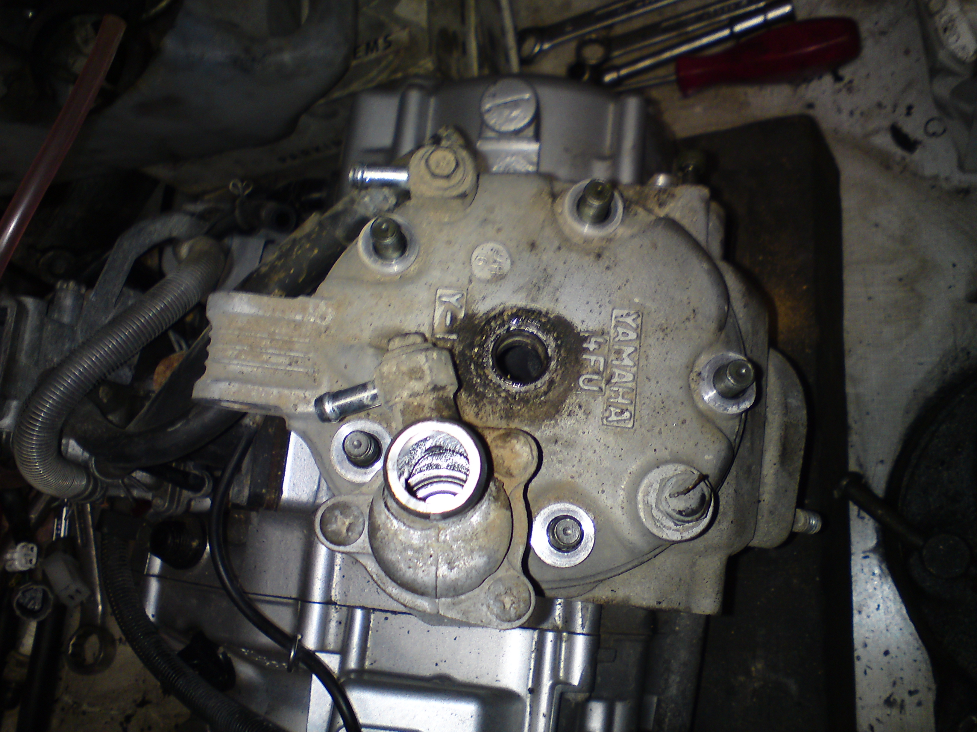

Culasse 4FU :love:
On lui enlève le haut pour voir ses entrailles

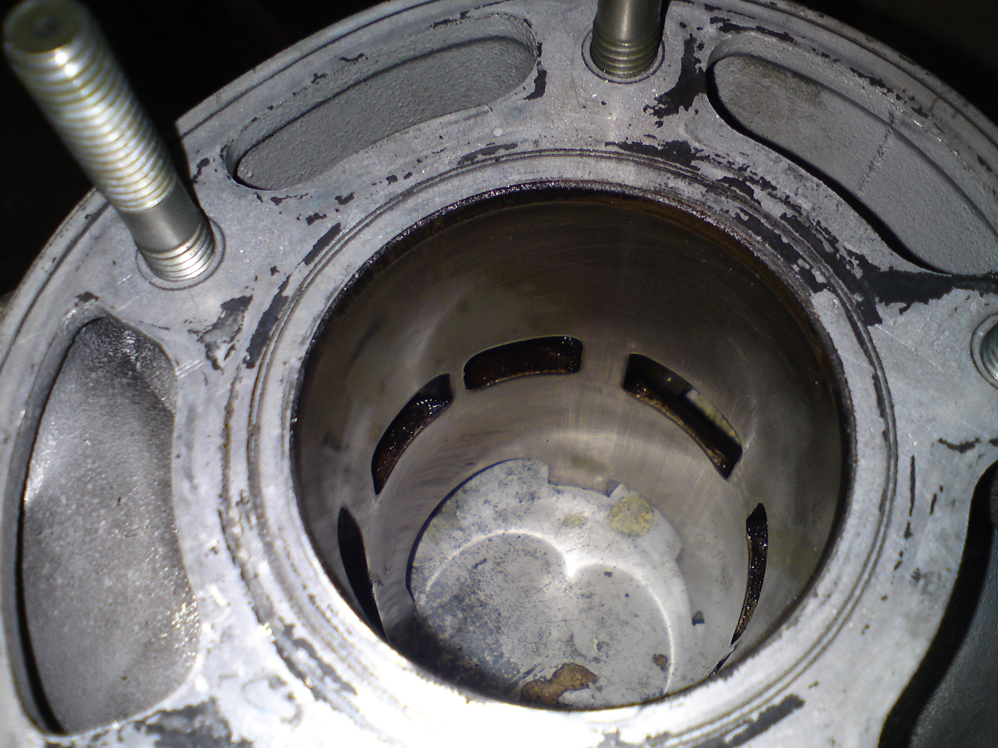

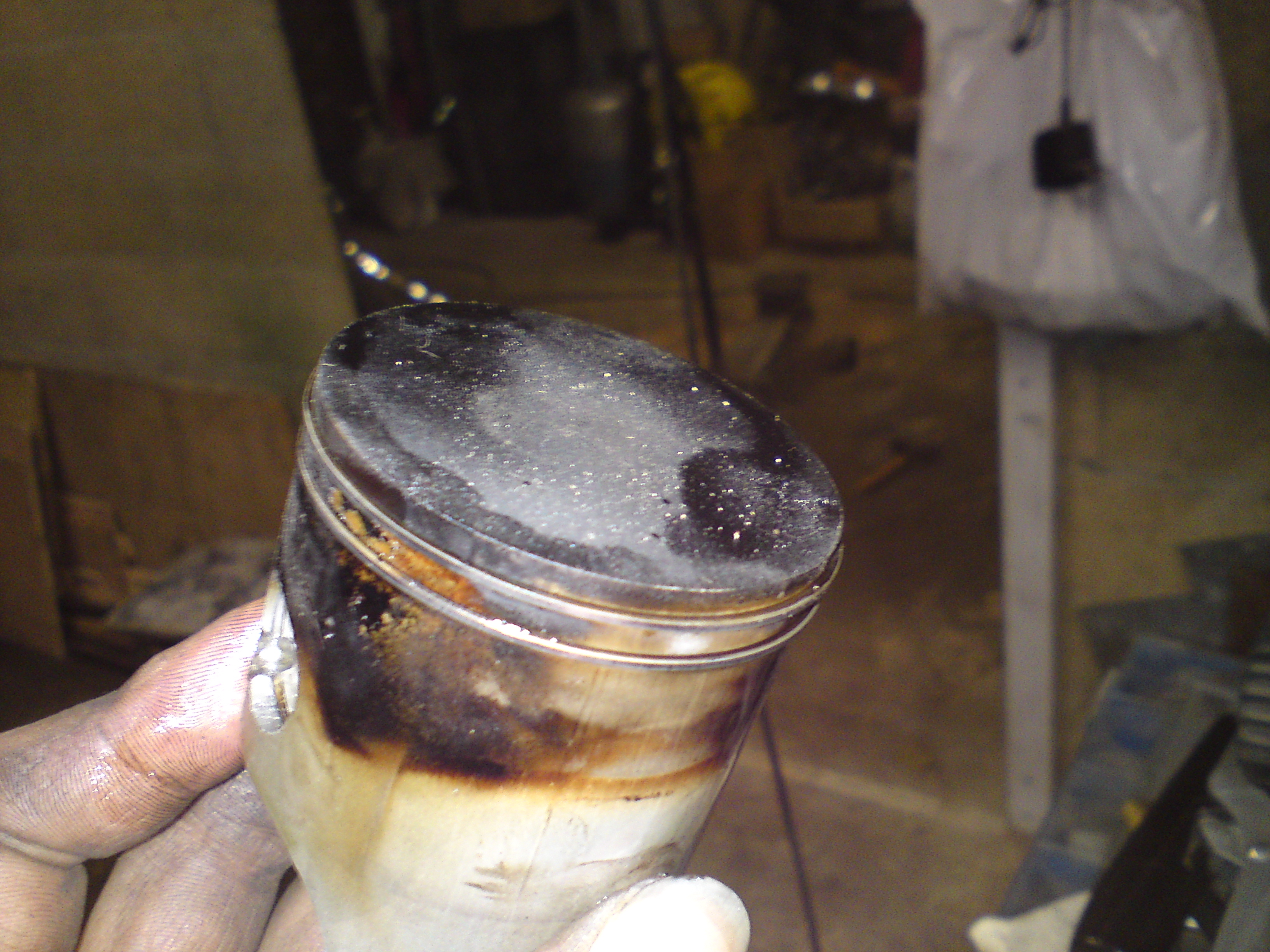

Et la tete du piston, il était vraiment temps de changer tout ca, les segments n'étaient plus du tout étanche d'où ma vitesse de pointe fortement diminué.. Pour info, ce piston avait 16650km ;)
Voici la tete de ma chemise, couleur bien dorée je ne sais pas si c'est dûe à la culasse elle même..

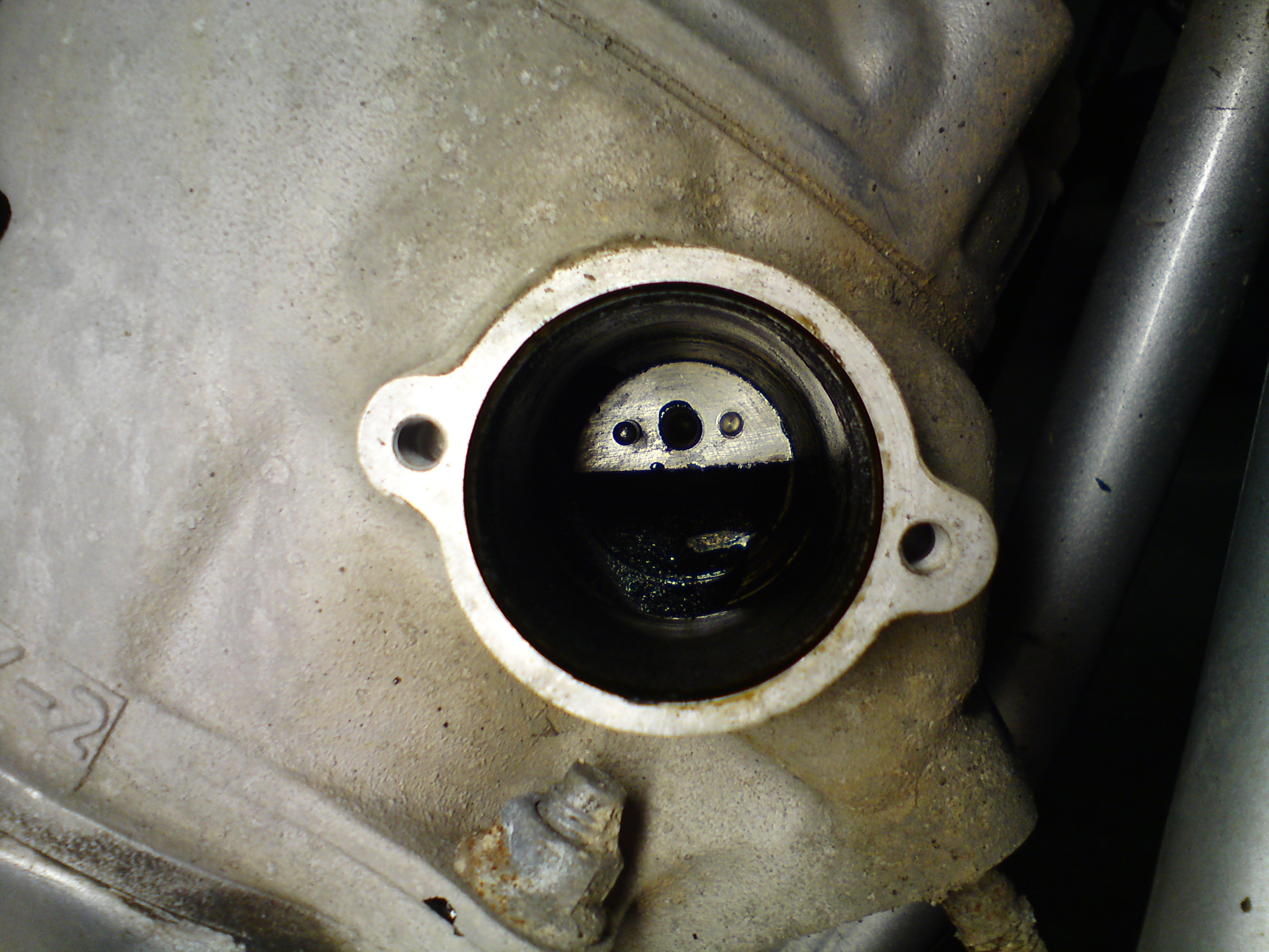

Puis je m'attaque à la fameuse valve, meme traitement : (au passage, j'en ai chi* pour la démonter l'autre demi valve, j'avais pas percuté qu'il y avait un angle à prendre pour la sortir :roll: )
Et on remonte le tout à la graisse cuivrée, j'en ai tellement bourrée, pour éliminer le jeu qu'elle avait du mal à tourner au départ :mrgreen: Mais 2000km, toujours aucun bruit suspect :dance:
