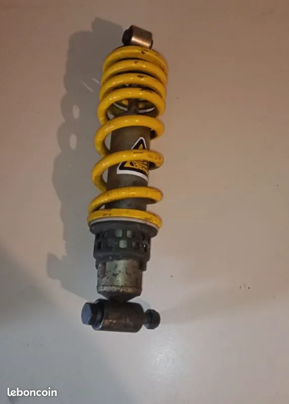

Messagede Bipcoyote le 29 Oct 2024 22:35
Juste pour info :
https://www.leboncoin.fr/ad/equipement_moto/2606416729
Je vous tiens au courant dès que je l'ai reçu et je MP Olivier.
Pour la suite, ce sera certainement lui qui nous dira ce que ça donne et nous fera certainement un tuto à mettre dans les indispensables :dance:
Quand je vois le nombre de vues sur le post : le sujet intéresse de nombreuses personnes.

Messagede Bipcoyote le 03 Nov 2024 11:59
Comme je te l'ai dit en mp, l'amortisseur n'est pas encore arrivé...
Lorsque ce dernier sera rendu à la maison, je ferai un max de photos nécessaires et on verra si l'opération semble possible, ou pas..
Je pense que l'on avancera le week-end prochain :D
